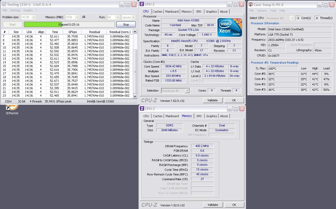

Most adtam a procinak biosból 1,3V-ot. LLC bekapcsolva, VTT: 1,36V PLL: 1,5V, referenciák autón. MHC core: 1,36V.
Jelenség ugyanaz, ezt 2mp-en belül eldobta. De mindig vagy az 1 vagy a 2-es magot. Ezek szerint az egyik chip szarakszik. CPU-z szerint kap a proci 1,264V-ot. -

De első közös benchnek jó volt, nekem most érkezett meg a világ leggyorsabb 775-ös Xeon procija, egy 3,5GHz-es E0 steppinges X5270 Engineering Sample
Igyekszünk kiismerni és jelentkezem vele! -
PAtr0n #22782 üzenetére
Érdekes, de több mint egy tized voltot ver alulfeszben egy jobb tuningos C1 X3360 procira, ami egy 775(!) xeon prockó.
3800-on meg még többet...
Q9550-em=1,088V
Szentes barátom X3360-ja=1,328V -
