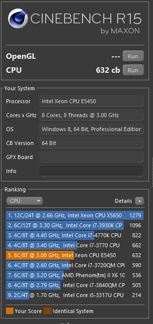

IBT gflops csak 65-öt ad rá, bár lehet hogy trothlingol az egyik proci mivel azon nincs rendes aktív hűtés csak távolról kap egy kis fuvallatot. Nem jól skálázódik két procival. X6 ugyan ennyit megy 4Ghz-en. Az látszik hogy clock2clock erősebb a quad egymagon szinte mindenhol neten talált infók alapján.
Ez mind gyári órajelen. Tuningal olyan +10-15% lehetne.
Cinebech:
Az X6-os 6 maggal 4Ghz tud 536 pontot. Érezhető hogy kellene az a ramtuning, DDR2 CAS5-el karcsú ezekhez a tesztekhez. De azért még így is szép eredmény egy 8 éves géptől.
Normális hűtés nélkül nem merem húzva tesztelni. -
MrBrook #24235 üzenetére
Ennyit kell tudnia. Ez egy kétprocis gép, mint két Q9650 de 80w-al és kevesebb fesszel. Több szálon 4magos kissebb i7 szint(cinebench) egy szálon meg talán uj pentium/gyengébb i3. A queen teszt meg szereti ezeket a procikat. Fincsi 12mb L2 procinként, sok teszt szereti. Logouton írtam róla.

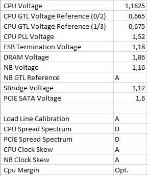

MrBrook
MrBrook #21895 üzenetére
erre az előző hozzászólásomra tudnátok mondani valamit ,hogy hogy kezdjek neki a 400as fsbnek? olvasgattam most ,hogy a cpu gtl ref0 meg ref1 valami zajszűrés volt vagy mi a nyavaja, meg ,hogy 65%-t kell kb beállítani valaminek, de kicsit zavaros, ha valakinek van ideje, segítene belekezdeni egy kis tuningba?
coretemp, alapon terhelve Vid: 1,2375
biosban ,ha belövöm pl 1.2voltra akkor winben úgy lesz, hogy amikor droppol akkor lesz 1.2v.
