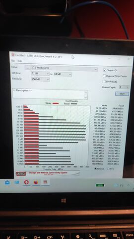

Sikerült 19 óra 9 perc alatt klónozni a beépített Sáta 2.5" ssdről a wint az új m.2 sata ssdre. Miután újraindítottam ATX 4mp-el, kezdett jobb lenni a helyzet, de ahogy látni az írás valahogy nem 400mb/S hanem 100mb/S.
Ez bug vagy így kell szopnom? Esetleg telepítsem újra az egészet hátha ?
Valakinek van tippje? Lenovo vantage felment.az működik.akku így wifivel irodai szarokkal 3.5 -4 óra .
Az legalább jó.
