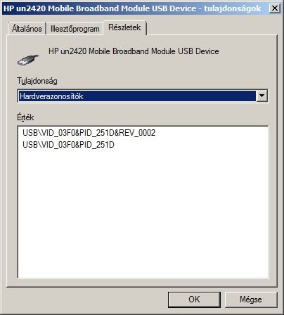

Nem jut el addig, ebből is látszik, hogy alacsonyabb szintű a probléma. Van valahol egy PCIe USB3 vezérlőm, azt majd belehekkelem, bár hogy az boot-képes lesz-e, nem vagyok benne biztos. -
Multiméterrel végignéztem őket, plusz az USB portokat USB testerrel, minden fesz rendben volt értékre terhelve is, de ha mondjuk száradó kondi kezdeti stádiumban van, ezt a multiméter nem fogja kihozni. Toltam neki memtest-et, hogy lássam a többi rész rendben van-e, és nem volt hiba. ECC-s memóriával használom, úgyhogy a kernel amúgy is riasztana, ha valami gáz lenne, és a memória alrendszer elég érzékeny a tápfeszültségre. Biztos ami ziher, kipróbáltam egy másik (jóval combosabb) táppal is, és azzal is ezt csinálja. A lapot kiszedtem, tüzetesen végignéztem, de semmi. Se korrózió, se pára nyom, se égés vagy hőnyom, semmi amit vizuális módszerrel ki lehetne szúrni.
Az a fúrcsa, hogy minden port csinálja: a belső, a hátsó kettő és az elülső négy is.

Win frissítés nem volt? Ez a hiba 2011-2012 óta jelentkezik, érdemes lenne megnézni, hogy van-e ms windows részét képező driver használva az eszközhöz, az amd-sen kívül. Az amd-s elég régen változott (2012), ha van érintett win komponens, akár előfordulhat, hogy nem működik együtt az amd driver file-jaival. win10 alatt volt hasonló, előbb-utóbb minden béna frissítést megkapnak a támogatott windows rendszerek. pl. a win7 a múlt hónapban kapta meg azt a frissítést, amit a win10 január-február körül, a hatása, ha van smb v1 gép a hálózatban, a tallózáskezelő üres háló listát mutat. Ha nincs smb v1 gép, természetesen minden gép megjelenik a hálóban, tallózható a munkacsoport/megosztások. Lassanként fel kell számolnom minden régi nas-t, mert problémát okoznak a hálózat láthatóságában (nsa325,n1t1, ha csak syno-k vannak smb v2-vel, minden OK. any@d, satya)
kgymac
amd usb filter driver, a gugli elég sok találatot adott rá. Intellel is előfordult, de ez biztosan amd.
Az a tippem, hogy frissült a win és valami szoftveres probléma van a driverrel, ami miatt hibázik. Szvsz frissíteni vagy eltávolítani kéne.szerk: persze, ettől még megadhatja magát a hw.

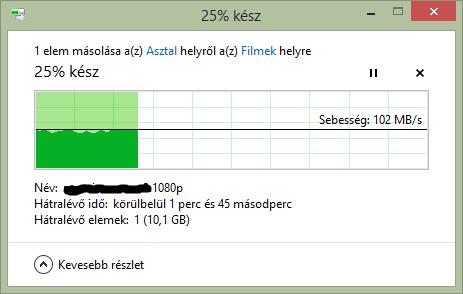

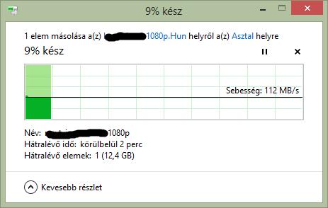

Balage76
Eddig ez volt:
- a BIOS-ban nem engedélyeztem a WB cache-t a vinyókhoz (ez az alapbeállítás, nem állítottam át)
- a windows-on belül a storage space meghajtónál engedélyezve volt az írási gyorsítótárazás és a puffer ürítés letiltás is.
Így volt az említett 30MB/sec körül.Így távolról most csak a windowson belülről tudtam engedélyezni közvetlenül a vinyókra a puffer ürítés tiltását. Ennek hatására felment a sebesség 55MB/sec környékére.
Lesz ez jobb, ha a BIOS-ban is engedélyezem, vagy az ugyanaz mint a windows-on belüli, vinyónkénti engedélyezés? Fölöslegesen nem cipelném fel a pincéből, lent meg nincs rajta monitor/bill.
UPS ok.
