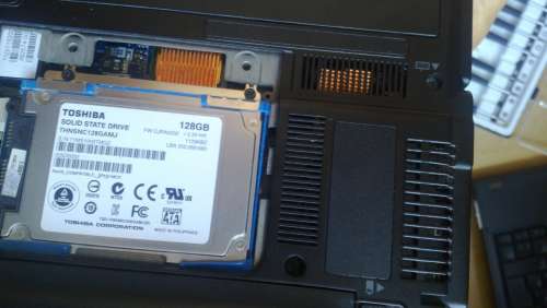

hát ez az, hova ragasszuk fel, mert a chipen egy odaerősített műanyag lap van ami egyben van a vázszerkezettel, nem is lehet levenni róla.
vagy a műanyag lapjára rakjuk esetleg?

énse szeretek, nem is használok, de nem is meleg a gép, ha az lenne és nem lenne más megoldás bevállalnám
a bordák hová férnek el.... az gépfüggő
a 2530p hűtése pl ilyen:
a ház adottságai miatt 4 bordát tudtam ráragasztani:
ahogy nézem a képen azok a kis bogyók is azért vannak a bordán hogy növeljék a felületet, ezekre elég szarul lehetne ezeket a bordákat felragasztani
viszont a forrónak emlegetett chipre gond nélkül ráraknék 1-2-3 db-ot szerintem
én ilyet vettem
