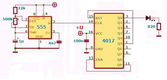

Kloden #34938 üzenetére
Lehet találni webes kalkulátorokat is, két példa erre:
http://clarkson-uk.com/555-timer/operation/hiframes.html
http://www.hobbielektronika.hu/segedprogramok/?prog=555_astabil

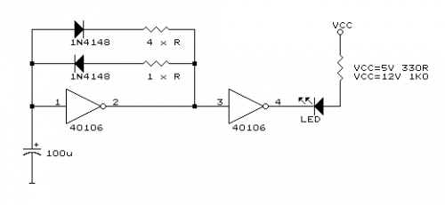

zka67
Szia, ennél egyszerűbben szerintem nem lehet megcsinálni:
Az áramkör működése: Az első kapu egy schmitt-triggeres oszcillátorként működik, ami 1xR ellenálláson keresztül gyorsan feltölti a kondenzátort. Miután átváltott a kimenet, a 4xR ellenálláson keresztül lassan kisüti a kondenzátort. A második kapu leválasztó fokozatként működik, hogy a LED ne terheljen be az oszcillátorba.

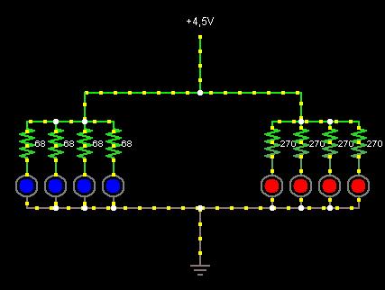

moha21
A LED-eknek, hasonlóan a diódákhoz van egy zárótartományuk, szóval ha fordítva kötöd be és nagyobb feszültséget kap, mint amekkora a záróirányú feszültsége akkor lényegében baj van. ilyenkor szokott villanni egyet majd meghalni, hátha nem.
Ja és a PHM által javasolt bekötési rajz:
Ha minden igaz a fehér ledeken 16mA a piros ledeken 10mA körüli áram folyik majd.
