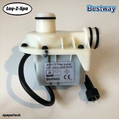

Barret001 #81595 üzenetére
Így nem tudok semmit mondani, erről ki nem derül mi van belül.
Ha az enyém lenne, hajtana a kíváncsiság és megtáplálnám 12-15V DC-vel, 1,5A áramkorláttal.
Ha elindul, BLDC motoros és benne van a vezérlő.
Ha tényleg aszinkron/szinkron AC motor van benne akkor ettől nem szabadna elhaláloznia, csak nem pörög fel.
De mivel nem az enyém, semmi felelősséget nem vállalok és csak hangosan gondolkodtam.Ha az első, akkor semmiképp nem lehet nagyobb fordulatra kényszeríteni csak a vezérlő meghekkelésével, ha a második akkor meg kell egy mini frekiváltó 60-70Hz-re. De a szivattyúkat jellemzően mechanikailag méretezik egy adott munkapontra, hozamra és emelőmagasságra azaz ha fel is tudod pörgetni, nem lesz nagy a vízoldali hozamnövekedés.

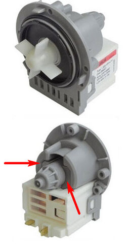

Dr. Szilikát
Az valószínűleg a mosógépszivattyúkhoz hasonló szinkron szivattyú, formája arra utal. Ilyen vízben lebegő forgórésszel működnek, belül permanens mágnes van:
Alábbin piros nyíllal jelöltem, ahol kinyúlik a vasmag, ezáltal forgatja a tengelyt. A tekercset pedig teljesen vízmentesre ki lehet önteni, így biztonságos, plusz a medencéhez még trafós is, a fokozott biztonság miatt.
Hasonlók:
Barret001 #81591 üzenetére
Ha valóban ilyen, akkor 500 volttól sem fog többet forogni mert az 50Hz az megmarad és a forgó mágneses mező nem lesz gyorsabb nagyobb feszültségtől. Csak leég, de nem lesz gyorsabb.
12 voltos aszinkront én még életembe nem láttam.
Nem BLDC amibe benne van a graetz meg a vezérlés? Ha igen, az se lesz gyorsabb nagyobb feszültségen csak elszáll vezérlése.
Pl. az én otthoni 230V/AC BLDC keringtőszivattyúm ugyanannyit forog 190-320V DC között megtáplálva ami teljességgel érthető is.
És ugyanennyit forogna négyszög, trapéz meg akármiről, 30-100Hz között is.
Meg tudod mutatni a szívattyúdat, link vagy képek? -
