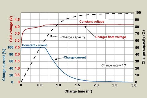

SSR nem tudom, honnan jött ide, triac van benne, amivel egyenáram nem kapcsolható (ki). Bekapcsolni tudna éppen, de csak nullátmenetnél képes elengedni, ami egyenáramnál nincs. Ráadásul feszültség is esik rajta, ami probléma, nagyobb áramoknál.
Krups automata kávégépben van például a bojler fűtésére triac, amit relé köt át. Így a relé nem ég be, mert a triac után kapcsol, ez meg nem melegszik, mert átköti a relé.
Li-ion akku 4,2 V-on nincs még tele, ezen a feszültségen kell tartani (CV-szakasz), míg a felvett áram 0,1C értékre esik vissza.
12 V ólom-savas akkut 14,4 V-on kell tartani, míg a felvett áram 0,02C értékre esik vissza, ekkor lesz tele. Tovább főzni nem jó ezt sem.
Más eset viszont a készenléti használat, amikor 13,6 V-on tartjuk, ami sokáig maradhat rajta. Ezt nevezik tartófeszültségnek is.

Nyilván értelme sem lenne a BMS modulnak, ha 4,2 V fölé engedné a cellát. De úgy sincs sok értelme tölteni, ahogy több "youtuber" is hamisan terjeszti.
Kihasználják egy normál CV adapter túláramvédelmét, ami nem kimondottan a CC üzemmódra lett kitalálva, ha meg is teszi alkalmanként. Így viszont CC-módban emelkedni kezd a feszültség, majd a cellánkénti 4,25 V túltöltés elérésekor megszakít a BMS.
Így elmarad a CV-szakasz, ami a töltés jelentős részét tolná még bele. De így nem tudja. Bővebben a linken.
Lehet, ellentmondásos a fogalmazás, feszültség szempontjából túlszalad egy kicsit (vagy az akkunak ennyit mindig bírni kell, mint biztonsági tartalék, akár 4,3-at is), de Ah / Wh szerint kevesebb kerül bele, mint amit tárolni tudna.

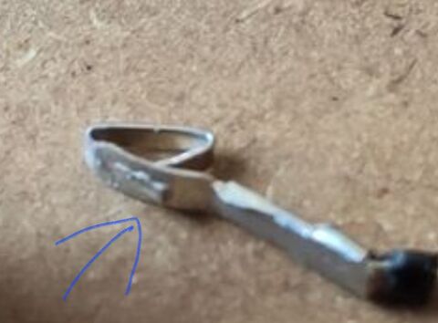

daninet #84041 üzenetére
Ahogy a fotón van, úgy nem fog menni. Krokodilcsipesz, vékony vezetékek, átmeneti ellenállás, képtelenség.
Látható, hogy az eredeti csatlakozás egy széles lemezzel volt, komoly kötéssel stb.
Nem az Ah-kapacitás számít egyébként, lehet olyan akku, szerszámgépeknél előnyben részesítik, ami kapacitásra kisebb, de belső ellenállásra, avagy terhelhetőségre többet tud, mint nagykapacitású társa.
Utóbbiban nagyobb lemezfelületet kell feltekerni, besűríteni, de ez a terhelhetőség rovására mehet.

A jelenség hőkioldóra utal és a többféle típus közül csak egy találat, miszerint létező dolog ezeknél is:
Viszont menetzárlat estén komolyabb problémák szoktak jelentkezni, túlzott áramfelvétel vagy zárlati áram, rángatás, erős melegedés, használhatatlanság. Lehetne gondolni időszakos zárlatra, de azt is kevésbé valószínűsíteném. Segédfázis-kondenzátort érdemes lenne kapacitásra ellenőrizni. Tengely szorulását is lehet ellenőrizni.
Ha kezdettől ilyen (azonos hőmérsékleti és terhelési körülmények mellett), akkor lehet normális.

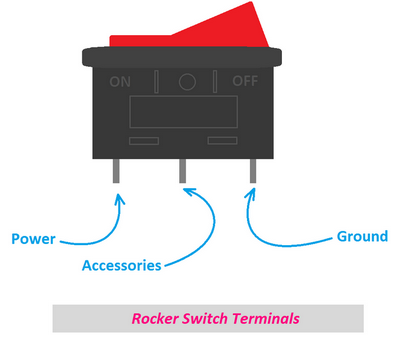

Fordítva ugye nehéz bekötni a kapcsolókat, mert van a kapcsoló külső részén 0 meg 1 jelölés, viszont elméletileg a kapcsolók lehetnek hibásak, zárlatosak.
Az áramkör alapvető működésének kipróbálásához nem kell, hogy világítsanak a kapcsolók, ezért első próbára azt javaslom, hogy két kék (nulla) vezeték saruit húzd le a kapcsolókról és dugd őket egymásba (majd szigetelőszalaggal tekerd be az egymásba dugott sarukat).
Így az áramkör működik, a relék behúznak, ha a kapcsolókkal rájuk kapcsolod a fázist, de a kapcsolókon nincs rajta a nulla.
Ha ezt kipróbáltad, akkor írd meg, hogy mi a tapasztalat.
daninet #83600 üzenetére
At első kapcsoló középső, 2. lábáról a többi 1. lábára kellene vinni a vezetéket mert így az 1. kapcsoló bekapcsolásakor az összes világít.
Esküdj hogy nincs valamelyik kapcsoló fordítva bekötve.
Teszt, fogsz egy 60W izzólámpát, sorbakötötd a betáppal és kapcsolgatsz.
Ahol elalszik az izzó az a kapcsoló fordítva van bekötve.
Így megkíméled magad az automata lecsapkodásától meg a durrogástól és megkíméled a kapcsolókat a zárlati áramtól. -

BMS-modul nem töltéskezelő, csak akkuvédelem. Ami abból is látszik, hogy a védelem cellánként 4,25 V felett szakít meg, illetve 2,5 V-ig enged meríteni.
Egyébként 3 V alatt kezd letörni a feszültség, azaz elfogy az "ereje", ezért 4S csomagnál 12 V-ig tudnál lemenni, de komolyabb terhelésnél cellánként 3,1-3,2 V-tal is számolhatsz, hogy alatta már bizonytalan lehet az energiaellátás.
A töltő dolga, hogy pontosan 4,2 V-ig töltsön, illetve 4S töltő esetében 16,8 V-ig. A töltő hibája esetén lép be második lépcsőként a védelem és megszakít. Tehát az meg 17 V, azaz eltérő szintekről, funkciókról beszélünk.
Továbbá a töltő dolga még az is, hogy a végfeszültség elérése után azt addig tartsa rajta, míg az akku által felvett áram C/10 értékre esik vissza, akkor van "tele" az akku. Ez a CC/CV töltési karakterisztika, BMS ilyeneket nem csinál.
Ha meg nem töltöd szabályosan 100 %-ra, nem tudsz kalkulálni a kapacitással sem.
A 12 V-os (fehér) LED-szalagon hármasával soros LED-ek nyitófeszültsége összesen 9 V, gyakorlatban 8,5 V körül kezd halványan nyitni. 12 V felett meg már túlterhelődhet, ezért ajánlatos szabályzott feszültségről járatni, hogy sem sok, sem kevés ne legyen.
Korrekt töltés megoldható egy XL4015 CC/CV-modullal.
