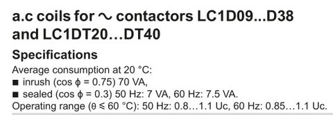

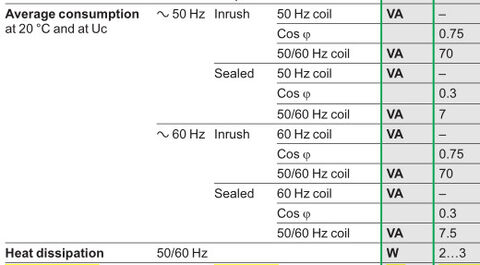

Nem biztos, hogy annyi watt.
A "szín"-hez van ez odaírva, és nem watt, hanem "W", így aztán bármit jelenthet.....Bár az is lehet, úgy kell értelmezni, mint "változat".
Nem tudni mire gondolt a költő. -

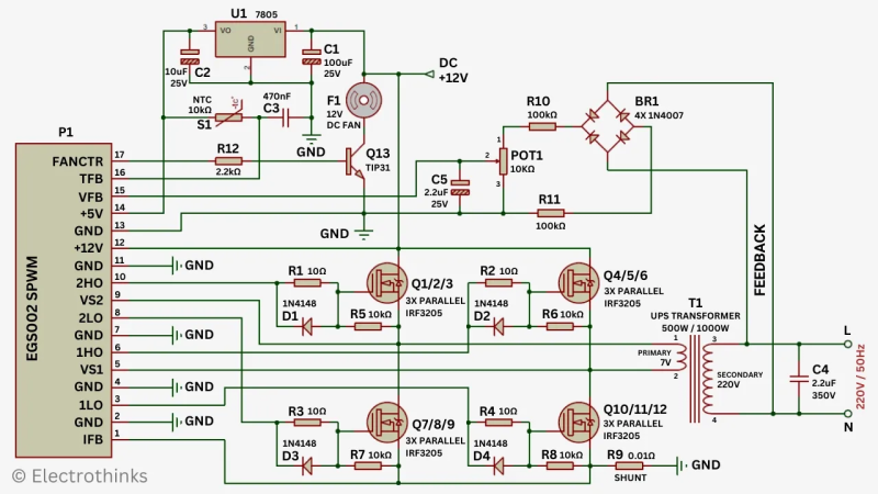

Ez egy szinuszinverter.
Korlátozni kéne az akkuból felvett áramát mert sajnos nudli akku van alatta, az okába most nem mennék bele mélyebben.
6-700wattba kéne maximálni a kivehető teljesítményt, jelenleg ez 1300-1400W körüli, itt szépen leáll.
Nagyon nem nyúlnék bele, tele van smd-vel, a söntök is azok, 5 darab 0,05ohmos van párhuzamosan.
Kivehetnék belőlük kettőt akkor meglenne a 30A körüli korlát de nem gányolok így bele, lehet valamikor kéne a teljes teljesítménye és akkor lehet visszacsinálni mindent.
Ez a szabvány kapcsolása, nem nagyon tér el, a kiegészítő tápok sallangok vannak még a panelon, alul felülfesz. védelmek ilyesmik. Meg egy batár EI trafó, 6-7 kiló biztosan van.
Szerintem DIY munka nem gyári de nagyon profin van megcsinálva.Abba maradtam magammal hogy mégiscsak egy műveleti erősítő lesz 1,6x erősítésre beállítva, +5V tápot tudok neki adni a panelről, egy 358 ic meg 2 darab ellenállás elfér a dobozba még vadszereléssel is.
Hacsak nincs valami ennél is egyszerűbb ötlet. -

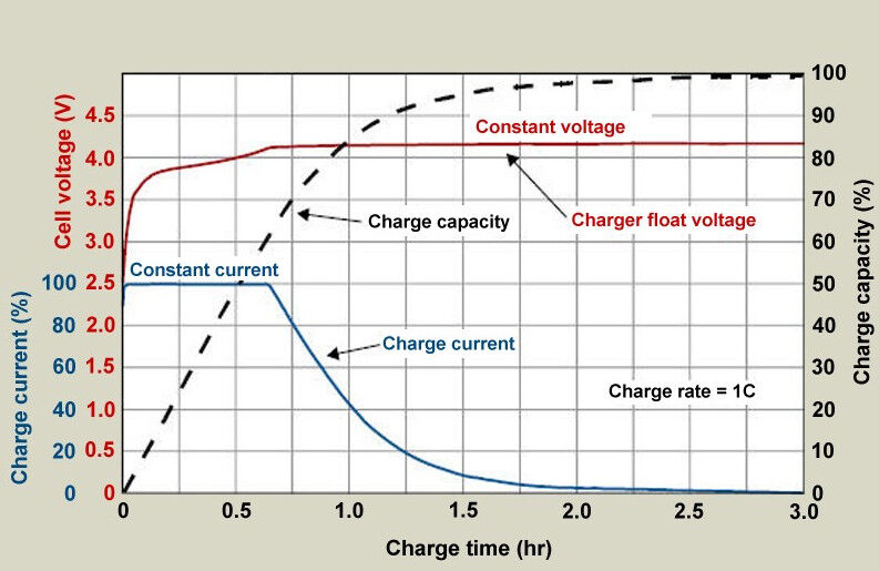

Dr. Szilikát
Donki Hóte #98868 üzenetére
Sokan azt hiszik, laptopakkuban is alaptartozék a balanszer, ehhez képest egyszer én egy netes fotón láttam olyan akkubelsőt, ahol felismertem a balanszer disszipatív részét, egyébként nem szokás ilyet tenni a laptopokba.
Amikor egy soros tag elöregszik, majd akkor jönnek a problémák, letiltogat a BMS töltés vagy terhelés közben, de akkor meg már úgyis rossz.
Rolleres témában jött fel viszont, hogy időnként ajánlatos elvégezni a teljes feltöltést, rajta hagyott töltővel, hogy alaposan felszívja magát minden cella és ezáltal egyformára is. (Amíg új, illetve jó a kondíció addig egyformák.)
Egyébként ugyanis azzal kísérletezem, hogy a 42 V-os akkut csak 41 vagy 40 V-ig töltöm, hátha így nő az élettartam. Igaz, hogy ettől csökken a hatótáv, de esetemben ez nem probléma, mert úgyis csak annyit megyek egyszerre, amitől 50 %-ra merül nagyjából (37 V), onnan töltöm fel ismét.
ekkold
Ha "szétcsúszik" a cellák állapota annyira, hogy már nem tudja egyszerűen korrigálni, akkor egyszerűen letilt. De ez nem szokott bekövetkezni, mert manapság töltési ciklust számol, és adott ciklus után egyszerűen rossznak minősíti az akku-t. Kaptam már néhányszor "hibás" laptotp akksit bontásra. Gondoltam kidobom belőle rossz cellákat, a többi meg jó lesz még valamire. Aztán megmértem: mindegyik cella feszültsége egyforma volt, és a cellák hibátlanok voltak - csak egyszerűen elérte a programozott ciklusszámot az akku! Ebből némelyik cella a mai napig szolgál pl. zseblámpában...
Barret001
AZ akkuban egy komoly vezérlő elektronika van,ami még a töltési ciklusszámot is figyeli. Adott ciklusszám megléte után folyamatosan változtatja a töltöttségi szintet is! A ciklus végén meg letilt,és azt mondja,vegyél új akkut. Ez egy becslés alapján történik meg,az akkucellák átlagos elhasználódásának figyelembe vételével. Ezt egy kicsike "processzor" vezérli. Rengeteg paramétert figyel. Csúcson járatott akkukat nem lehet védelem nélkül használni!
Donki Hóte #98865 üzenetére
A cc-cv a töltő, a bms+balanszer az akkupakkba van.
Dr. Szilikát
"pedig ha a 4 db sorbakötött akkut kellene egyesével CC/CV rendszerben tölteni, akkor 5 kivezetésnek kellene lennie."
Egyáltalán nincs ilyen feltétel, a laptop töltésszabályzója is egy 12,6 V-os CC/CV áramkör, vagy 16,8 V, amelyik olyan.
Roller 42 V és így tovább, többféle van. Ez például egy 42 V-os CC/CV töltő, 2 szál vezetékkel. Ezt a bemenő tápot az egészséges Li-ion cellák szépen elosztják egymás között, ugyanis van ezeknél egy természetes önbalanszírozó hatás, egyfajta Zener-effekthez lehetne hasonlítani. LiFePo ilyet nem tud, ezért ott már kötelező a megfelelő balanszer is.
Amikor elhasználódik, megnő a belső ellenállás, vagy a kelleténél lejjebb kezd határolni, ez már csorbát szenved és azt látjuk, hogy a BMS lekapcsolgat töltés közben, mert érzékeli a túlfutást, amit viszont már tagonként figyel. Tehát elegendő egy tag hibája és az egész töltést szakítja meg, hiszen egy "főkapcsoló" van rajta, meg amúgy is soros kör.
A szerszámgépek 3. kivezetése egyszerűbb esetben csak az NTC hőfokfigyelést biztosítja, de a mai Li-ion akkus gépeknél egyvezetékes adatátvitelt alkalmaznak.
- Van egy kis processzor az akku házában.
- Egy processzor a töltőbenEzek egymással "tárgyalnak" egy vezetéken.
Dr. Szilikát
Donki Hóte #98859 üzenetére
Abszolút téves felfogás, ami terjed az interneten és üldözendő.
A biztonsági kétlépcsős védettség fogalmához és feltételéhez tartozik, hogy a töltőkör gondoskodik a töltésről, ami mindig egy külön áramkör.
Egy másik, külön áramkör, ami általában az akkuval, annak házával egybe integrált, a BMS-védelem, ami a töltő meghibásodása ellen is véd, egyebek mellett.
A BMS-modul nem alkalmas a CC/CV töltési karakterisztika megvalósítására egyáltalán, hiszen a CV telítési szakasz kimarad, amikor a töltés jelentős részét veszi fel az akku. Ez a telítési szakasz önmagában is biztosít bizonyos kiegyenlítést azáltal, hogy lassan, kíméletesen maximalizálja a cellákat.
Ez nem ugyanaz, mint hirtelen ledobatni a BMS-modullal, ráadásul 4,2 V helyett 4,25 V-nál, mely határérték nem arra van, hogy rendszeresen kihasználjuk, hanem csak biztonsági tartalék.
Sokan mellesleg azt sem veszik észre, hogy nem minden BMS-modulon található balanszer áramkör, ami egyszerűbb esetben csak korlátoz némileg 1-1 kisütőellenállással, amit 4,2 V felett kapcsol rá a cellára, hogy így próbálja visszahúzni 4,2 V-ra. Ennél többet nem is tesz, noha elhasználtabb celláknál jól jöhet néha, különben letiltana a BMS, nem engedné tölteni a csomagot egyáltalán.
Új állapotú akkunál nem is aktiválódik gyakorlatilag soha (balanszer nélkül sem szoktuk látni, hogy megszakadna a töltés), csak később jut szerephez.

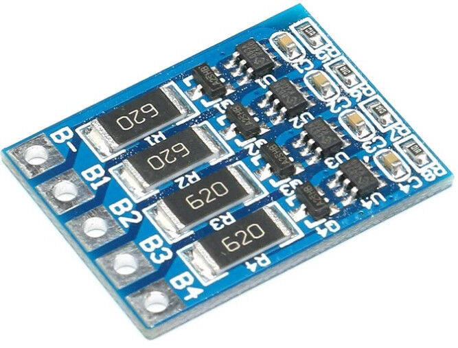

Ezt az egyszerű balanszert(?) nem nehéz felismerni, kapható külön is vagy láthatjuk egyes BMS-modulokon ráépítve is. Jellegzetessége a kisütőellenállás, ami 1-1 tranzisztor és a figyelő IC kapcsolgat rá a cellákra, szükség szerint:
Reggie0
Donki Hóte #98861 üzenetére
Passziv balanszer ami eldisszipalja a legnagyobb feszultsegu cellabol az energiat, hogy coskkentse a feszt.
Aktiv balanszer ami barmelyik ket cella kozott tud toltest atvinni(az egyiket meriti es abbol tolti a masikat), azaz a vesztesege sokkal kisebb. -

Dr. Szilikát
Donki Hóte #98857 üzenetére
Pont arra utaltam, hogy 4,2 V-ig kell tölteni, mint standard érték.
4,25 V már csak a BMS védelmi küszöb, a töltő meghibásodása esetére. Normális esetben ez soha nem lép működésbe. Másik eset a cellák elhasználódása, amikor már nem képes egyenlően eloszlani a feszültség és valamelyik tagon túl hamar 4,25 V-ra húz, ekkor is megszakít a BMS.

Dr. Szilikát
Donki Hóte #98843 üzenetére
Pontosan 12,6 V-ra tölt a laptop is, amelyik ilyen, illetve cellánként 4,25 V a BMS védelmi küszöb.

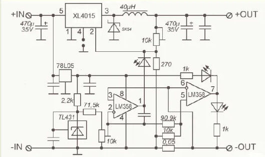

Az XL4015 CC/CV modulon van egy töltés végét jelző LED, de az csak figyelmeztet, hogy kb. 10 %-ra esett vissza az áram, most már ideje lekapcsolni.
Itt a 90,9 k - 10 k osztónak ez a szerepe. 19 V-os laptoptáp mehet a bemenetre:
Reggie0
Nem csak a toltesi vegfesz a problema, hanem Li-nal meg kell szakitani a toltest, ha a nevleges toltoaram 3%-a ala csokken a toltoaram. Szerintem jobban jarsz, ha az akkuk melle nem csak egy BMS-t raksz, hanem komplett toltesvezerlot es nem bizod a gyari toltore.

Van egy ilyen rész:
https://www.tme.eu/Document/510bc2b15c4df5e0afdf20dcf36f2e24/LC1D.pdf
Kép az 5/52 oldalról származik, következő oldalra (5/53) csúszik át a D32 táblázata, azonos értékekkel.
Másik: https://docs.rs-online.com/c819/A700000007803627.pdf
TeSys D Green vs. Tesys D széria, ahol a CA görbe jelképezi az AC-tekercs hatásos teljesítményét:
