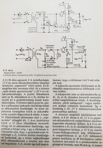

#85619712
#90088192 #75020 üzenetére
Persze amikor kéne nem találom
Pedig pár hete futottam bele valamelyik újságomban. Amint megtaláltam "publikálom"
Hasonló elven működik mint amit itt is megosztott Batman2 csak nem az akkuból nyeri az energiát, hanem saját trafója van, és nem fet van benne, hanem tirisztor ha nem csalnak az emlékeim.

#90088192 #75018 üzenetére
Volt a hobby elektronika nevű újságban egy jó kis kapcsolás erre a célra, egy kondit töltött fel és több száz!!! volttal bombáztaba lemezeket, kis áram mellett, adott frekvencián. Elvileg ez a legjobb módszer a lemezek regenerálódására, amit meg tudok erősíteni, mert olyan akkukat hozott vissza az életbe, hogy az már mesébe illik. Ha érdekel előtúrom neked.
