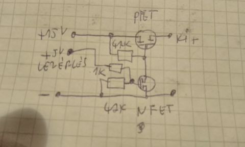

Egyéb: Ismertek olyan PMOS-t ami 4,4 V DS feszültségről is tud kapcsolni? Most egy IRF9Z34N-t próbáltam, egy BJT-vel van lehúzva földre a gate, de csak 200 mA-t tud rövidre zárva. Lehetőség szerint olyat keresek, ami itt is kapható.

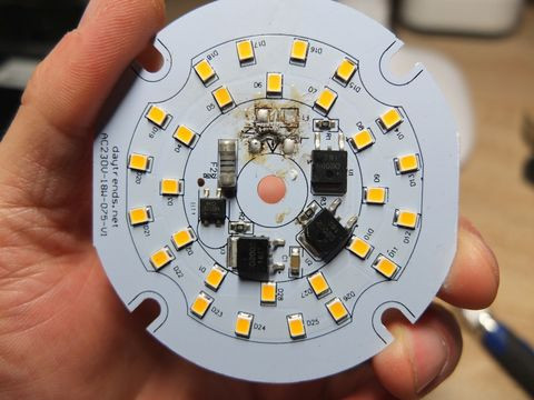

Villogás nem azon múlik, az áramgenerátor önmagában egyenletes áramot generál, hiszen az a lényege, hogy az áramot stabilizálja.
A betáp hullámzását viszont nem tudja kiszabályozni (ha elfogy, nincs miből). De ha megfelelő / elegendő pufferről kap tápot, azt már elsimíthatja.
Kernel
Lineáris, disszipatív áramgenerátor, azért nincs hozzá tekercs stb. Egyszerű, de ez egyben a hátránya is.
Ha például 100 V esik rajta és 20 mA áramra van beállítva, akkor azt a 2 W-ot el kell fűtenie és így tovább. Itt például 3 db van egy panelon:

Ami nem csoda, tekintve hogy az egy egyszerű lineáris áramgenerátor, amelynek egyetlen külső ellenállás állítja be a munkaponti áramát. Az adatlap jótékony homályban hagyja a maximálisan megengedhető disszipációt, de a tokozásból (TO252) ítélve hűtőfelület nélkül nem lehet sok, < 1W körül. A hűtőfelülettől függően ez növelhető, de a hőtermelés meghatározásánál észnél kell lenni, hogy mekkora feszültség marad az IC-n. Ez pedig a sorosan kötött ledek számától illetve az adatlapon C1-gyel jelölt előtét kapacitás értékétől függ.
Mod. #64347: Lineáris stabilizátor IC, klasszikus képviselője a TO220 ('kocka', de inkább téglatest formájú) tokozású 78xx, 5V-os pozitív kimenethez 7805 típus, illetve jobb minőségű utódai.
