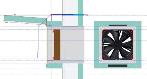

Dany007 #45481 üzenetére
Nekem van elfekvőben bicikli fék bovden, azzal a függőleges nyitás csukás megoldható egy vezetőben(pl: bovden vezető 200-400Ft/m, maga ilyen acél sodronyt csavarboltban 40-150Ft/m)
Amúgy fecskedőbe étolaj a legjobb(és legolcsóbb megoldás házi készletből), mert az olaj nem nyomtató össze, de jól kell csövet rögzíteni és szigetelni. -

Egy szellőző ventilátornak a kültéri záró ajtaját szeretném nyitni-zárni természetesen belülről. Ezért kéne valami olyan megoldás, ami nem hagy lyukat a falon (mert ugye a szilikoncsöves ötletem pont betömné a lyukat) és nem árt neki az eső vagy a hideg.@Kernel:
Áh, alapesetben okés. De jelen helyzetben fölöslegesen komplikált. Plusz áramforrás, plusz fogyasztó.
Egy ilyen kis egyszerű szigetelt ajtóról van szó:
Ha jól tippelem, akkor a zárás részt még a gravitáció is megoldja majd magától... A nyitást meg ilyen esetekben pillangószeleppel oldják meg... Ami rendben is van. Csakhogy ahhoz állandó teljesítmény kell. Nálam meg épp az a lényeg, hogy az adott ventilátor tudjon folyamatosan kis fordulattal működni. Úgy meg nem lenne akkora ereje, hogy nyisson egy pillangószelepet.

Nem tudom hol kérdezzem meg, szóval elnézést ha rossz helyen járok.
Az lenne a kérdés, hogy vajon működhet-e a következő dolog?
Egy kis ~ 15x15cm zsanérral rögzített ajtócskát szeretnék mozgatni, ki-be nyitogatni olyan módon:
hogy fogok egy vékony szilikon zsinórt, egyik végét rögzítem az "ajtó" felületén, másik végét pedig beledugom egy üreges szilikon csőbe. Majd a szilikon csövet rákötöm egy mezei fecskendőre.Így elvileg, amikor a fecskendőt benyomom a bent lévő levegő kitolja a szilikon zsinórt a csőből (persze nem annyira hogy kiessen belőle), ami betolja a hozzárögzített ajtót. Amikor meg kihúzom a fecskendőt a vákuumhatás miatt a zsinór kinyitja az ajtót.

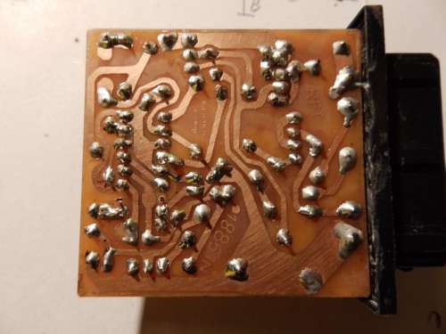

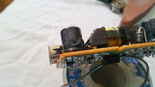

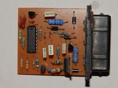

A kapcsolási rajza. (Minő véletlen, épp most fejeztem be ugyanilyennek a karbantartását. A jobb csatorna hol szólt, hol nem. A hangszórók kapcsolójával volt gond. A rajzon más a kábel csatlakozójának sorszámozása.
Igen, ezekben az új keletű kábelekben sokszor árnyékolásnak gondolt vezeték csak egyszerűen a középér mellet oson.
