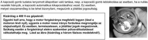

A kollégák mindent nagyszerűen leírtak, csak senki sem olvasta el pontosan az általad linkelt adatlapot! A motorteljesítmény 3 kW !!! Ahogy én ismerem a viszonyokat, egy falusi hálózatra ritkán lehet feltenni egy ekkora motort. Javaslom, hogy előbb a hálózat terhelhetőségét vizsgáltasd meg, mielőtt belevágsz egy ilyen gépezetbe. Én mellesleg azt is kiszámolnám, hogy 160 rugóból hány évig lehet felvágatni a kellő mennyiségű fát egy napszámossal. Igaz hogy ez hasít, de a fát rá kell ám pakolni, magától nem veszi fel!
#22145024
Urak,
Audio-végfokoknál a koppanás általánosságban mennyi idő után következik be, mikor megszűnik a betáp? Érdekelne mind a régi hagyományos, toroidos (akár jól túlméretezett pufferrel bíró) végfok, de a modern, kapcsitápos megoldások gyakorlati paraméterei is. Mért esetleg vki ilyet közületek? -
Kernel
Kernel
#44963
A rend kedvéért helyesbíteném, a régi dugónál is gondolom volt védőföld, mert az fontosabb (például egy betonkeverőnél stb.), míg a nullavezetékre a háromfázisú motor működéséhez nincs szükség. Akár csillag, akár deltakapcsolásnál, illetve utóbbinál nem is lenne hová kötni.
A szóban forgó szerkezetnél persze nyomógombos, mágneskapcsolós áramkör is van, ha jól láttam, annak már kell a nullavezeték is, 230 V-os a mágneskapcsoló tekercse például.
Köszönöm a válaszokat, holnap hív egy villanyszerelőt és akkor ha meg lehet oldani, ő megfogja, lecserélni, vagy bármi, amit jónak lát. Addig nem akarjuk "potyára" megrendelni a hasítót.
Kernel
icecave
#44960
3 fázis
1 nulla
1 védőföldGondolom, a régi már nem is szabványos, éppen ezért, mert nincs védőföld. De a nullázott rendszerben a villanyóránál össze van kötve a nulla és a védőföld, így valószínűleg megoldható, szakember által.
Letölthető PDF ott van mellette:
Háromfázisú motor forgásirányáról azt kell tudni, hogy a három fázis közül bármelyik kettőt felcseréled, a forgásirány megváltozik.
Sziasztok! Nem tudom, jó helyen járok-e, de majd kiderül. Édesanyám venne egy ilyen 3 fázisú motorral ellátott hasítógépet. A falusi házánál van a villanyóra dobozban 380-as csatlakozó, amiben 4 lyuk van. Kérdésem, hogy "ugye" a linkelt gép is ilyen, és kompatibilis vele? Csak mert láttam, létezik 5 lyukas megoldás is, és amatőr vagyok ezekben, nem tudom, mi a különbség. A válaszokat előre is köszönöm.
szerk.: Kaptam választ a forgalmazótól: "5 pólusú, 16 A-es csatlakozó van a gépen.". Akkor a kérdésem módosul azzal,hogy mit lehet ilyenkor csinálni? Villanyszerelő megoldja?
