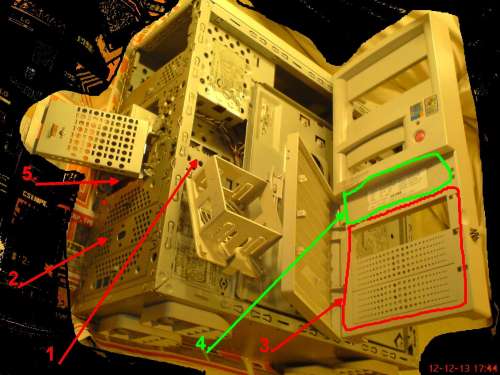

peter889
liksoft #28107 üzenetére
Köszönöm a választ.

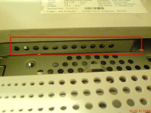

Van kifejezetten winchester hűtő 8 cm-es venti helye (ld. alábbi képen 1-es számmal jelölve). Nem akarok bele ventit tenni, mivel nem messze lenne fülemtől.
Így viszont aggódom, megfelelő bemenő levegő fogja-e a vinyót érni?
A winchester helye az 5. számnál, az ajtó mögött.A házba a levegő az elülső 12 cm-es venti helyénél megy be, ahol lyukak vannak a képen (2.). A ház műanyag előlapjának (képen a házra téve) csak az elülső venti helyénél van bemenő levegő nyílás (3.), a fölötte lévő winchester-hely ajtajánál nincs(4.)!
Így a levegő üzem közben csak itt (képen keretezve) fog bemenni:
A piros keret alatti részen nem, hiszen belül (itt nem látszik) vízszintes lemez van a winchester alatt. Bár igaz, hogy az lyukacsos, így ha a beáramló fordul 90 fokot, úgy is eléri a merevlemezt.Nem tudom, mennyire érthető így.
Szerinted jó lesz így? Elég levegő fogja érni a winchestert? -

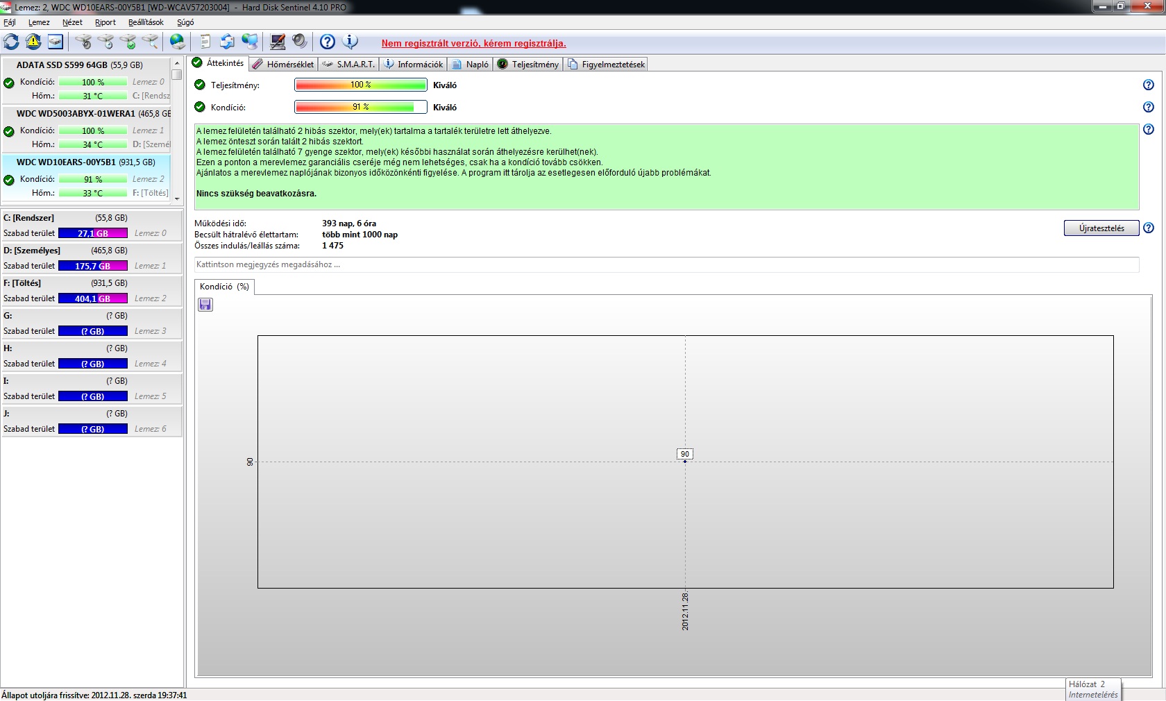

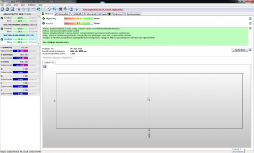

z123456789
liksoft #27827 üzenetére
Sikerült a ráolvasás.
Működik.Nem tudom mi lehetett?
Minek lehet ez a jele?Öregszik?Töredezettség mentesíteni kellene vagy mi?
Hard disk sentinell 91%nak jelöli.
Ő lenne az:
Leszedtem róla a Top Secret-et, mostantól csak töltésre fogom használni.Bár 1 TB-ot azért használnék szivesen másra is.
