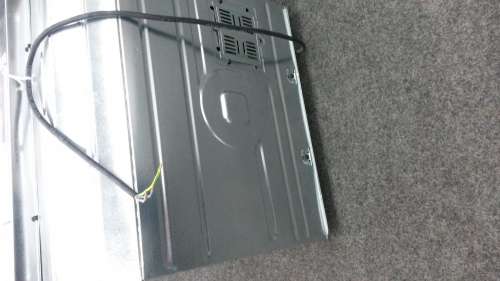

Mi két hete vettünk ilyet (+5 év garival) [link] Ebből egy 4*2,5 kábel jön ki,az elektromos sütőnkből(Miele h316) meg egy 5*2,5-es kábel,nyilvan aminek kell a 3 fázis az nem lehet dugvillás sztem.
Na most nekünk nem szakszerviz kötötte be olyankor mit csináljak ha esetleg elromlik?

Ahogyan Te is írtad, van dugvillás, és kábeles, és ez valóban mindegy, csak az a fontos, hogy a csatlakozás ki tudja szolgálni a sütő áramfelvételét. Tehát egyetétettem veled.
Egyébként valóban soknak nincs dugvillája, és ennek nincs köze a beüzemeléshez/személyhez.
csemberlen
Látszik, hogy az írásból azt veszed ki ami a te igazadat erősíti, vagyis nem zárom ki a dugvilla nélküli lehetőségét, de még nem találkoztam ilyennel.
Esetleg tudsz linkelni olyan háztartási sütőt amire az van írva, hogy szakembernek kell bekötnie?
"csak tudja azt az A-t." Mit kéne minek tudnia? -

Igen, mindkettőre van példa, és valóban nem számít, csak tudja azt az A-t.
