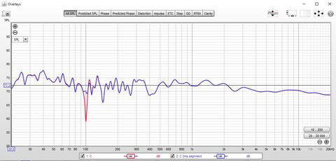

I'am Dony #166590 üzenetére
Itt csak szimplán meg van mérve aktív crossoverrel a center meg ugyanaz úgy hogy a szub 3ms-et el van tolva. A két grafikon van egymáson. A kék az eltolás utáni.
De van a REW-ben alignment tool is.
Megméred a fentit úgy hogy kihúzod a centert hogy ne szóljon meg megméred úgy hogy visszadugod és a szubot kapcsolod le. Aztán All SPL - controls - alignment tool. Kiválasztod ezt a két mérést és lehet játszani a csúszkákkal, szimulálja a várható eredményt. -

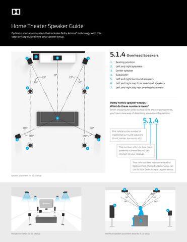

I'am Dony #158767 üzenetére
Szia.
Nincs mit, bár jobb lenne ha a 3050-es engedné a mennyezeti elhelyezést bocsánat pozíciónálást is.
Azért más, jobb lenne mert lényegében az lenne a "tökéletes" elhelyezés.
Arra figyelj oda, hogyha előfal/oldalfalra teszed az ATMOS® hangsugárzókat, akkor a surround hangsugárzó mögötted legyen és ne melletted, a hátsó/felső ATMOS® pedig méghátrébb, ne egyvonalba a surround felett.
Na ezt megint jól leírtam.
A beillesztett kép a mennyezeti elhelyezésre vonatkozik, 5.x.4 elő/oldalfali elhelyezésre még nem találtam segítséget a google-n.
Ha találok ígérem megosztom. Kiindulási alapnak osztottam meg. -
