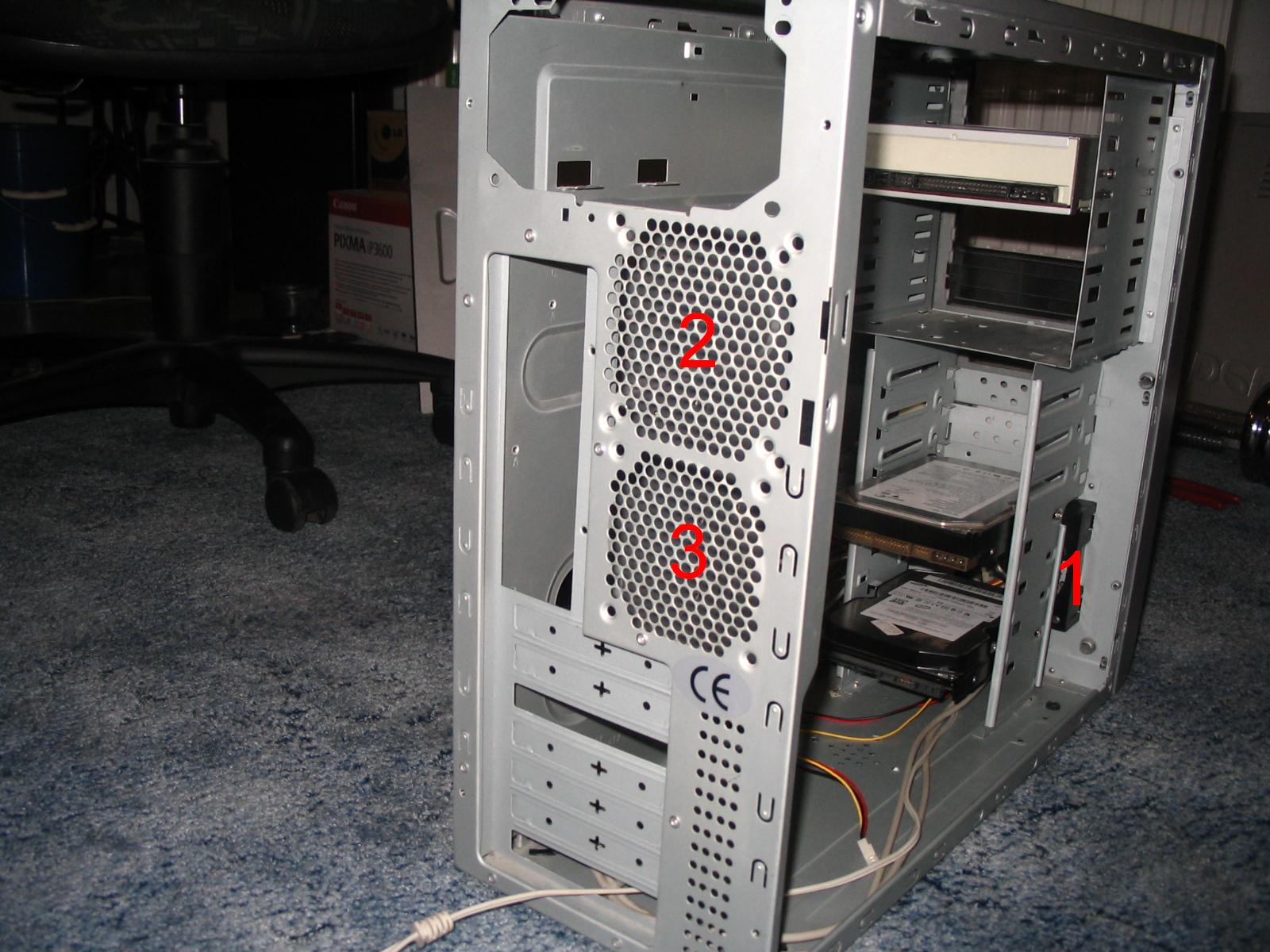

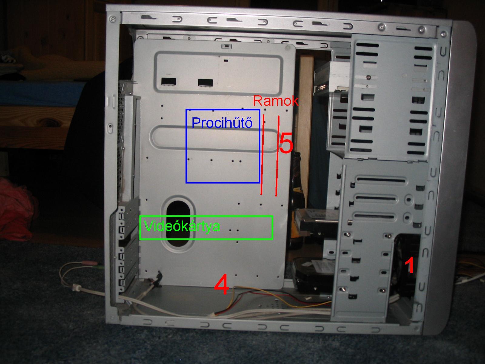

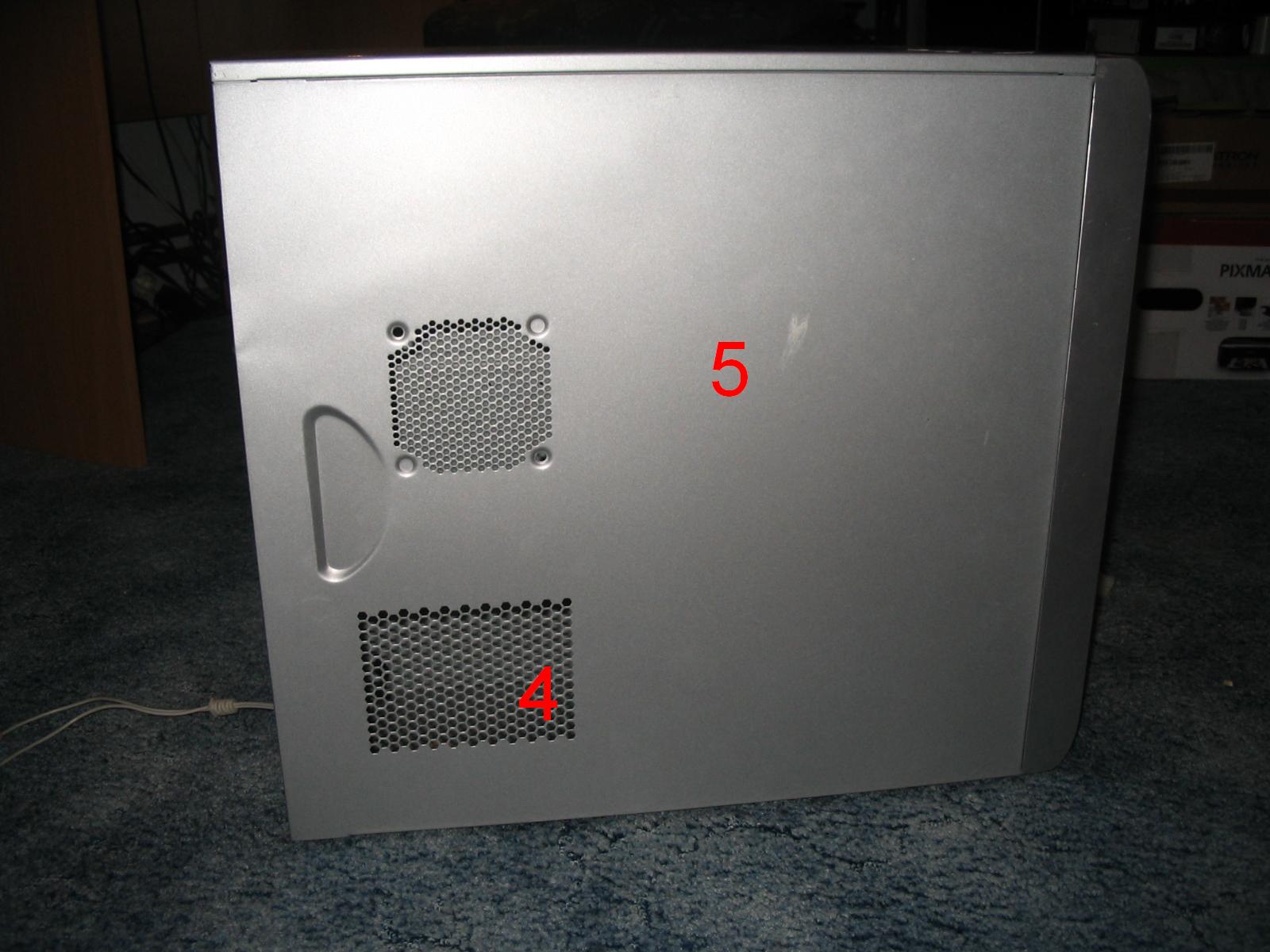

Vitka
Monyesz #4741 üzenetére
Naszóval, megerőltettem magam egy kicsit, a képekről könnyebb lesz megérteni.
1: A ház elejében az alsó venti, 8 centis, ez a vinyókat hűti majd, talán jut levegő hátra is belőle.
2-3: a ház hátuljában kifelé fújják a levegőt
4: az egyik képen kicsit lecsúszott, de ez fújna friss levegőt a vidkártya alá, ami remélhetőleg egy HD5770 V1 lesz, szóval az is kifújja a levegőt hátul
5: a ramok felé, a procihűtő elé fújja a levegőt. A prochűtő cirka 14 centi magas, szóval éppen fel fogom tudni tenni a ház oldalát.A képek alapján vélemény?
Vitka
Monyesz #4738 üzenetére
Na igen, ezek szerint nem magyaráztam el elég jól, bocsi a képzavarért. A ház elejében lévő hűtő egészen lent van, a ház legalján. Annak igazából az lenne a feladata, hogy a két merevlemezt hűtse. A felső oldalsó meg egész magasan lesz, a legfelső ODD hely magasságában, ezért nem akad össze a kettő. Hogy miért itt, az nagyrészt a ram miatt: 1333as Kingston Value, gyárilag cl9, én cl6-on fogom használni, fog kapni hűtőbordát is pont emiatt.
Végülis próba szerencse, megpróbálkozom egy túlnyomásos házzal, meglátjuk mi sül ki belőle. Azért ilyen sok venti egyébként, mert halkan fogom járatni az összeset. Inkább öt lassú venti hajtsa a levegőt hangtalanul, mint 2 db fütyüljön 3500on.
És végül igen, egy próbálkozás. Ha nem jön be, akkor átvariálom.
Vitka
Monyesz #4730 üzenetére
Éppen azon vagyok, de akkor már leírom, hogy mit gondoltam. Sajnos 3D-ben nem tudok rajzolni, ezért megpróbálom a lehető legtisztábban elmagyarázni:
- 5 db rendszerventi+ 1 procihűtő
- a ház elejében, alul lesz egy venti, ami a ház hátulja felé fújja a levegőt
- a ház végében felül, az alaplapi csatlakozók mellett lesz 2 venti, amik kifújják a levegőt
(most jön a vicces rész)
. a ház oldalán lesz egy venti, ami pontosan a vidókártya alatt fog befelé fújni, szóval friss levegőt fúj oda, ahonnan a vidkártya, előre láthatóan HD5770 ventije szívja a levegőt.
- a ház oldalán feljebb vágok majd egy lyukat, itt lesz az ötödik rendszerventi, ezt pont úgy akarom, hogy a ram-ra fújja a levegőt
- és végül, az ötödik rendszerventi pont olyan helyzetben lesz, hogy a ram is fog kapni a fuvallatból és a chooky-féle narancssárga EKL csoda procihűtő úgy fog állni, hogy hátrafelé fújja a levegőt. Szóval levegő be a rendszerventin, EKL felszívja, elfújja hátra, ahol a 2 hátsó venti kifújja a házból.Hát remélem lett annyira szájbarágós, hogy nem csak én értem, bár képek nélkül elég nehéz lehet elképzelni.
