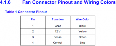

Én úgy tudom a fekete a test, sárga +12, zöld a ford. ellenőrzés és a kék a pwm.
Ha biztosra akarsz menni akkor a "milyen tápot" topikban kérdezd meg ott tuti tudják. -

Hát persze, mert itt más a színkiosztás !
A zöld szál viszi a fordulatjelet, kék a PWM.
Na, a csati lábkiosztása a lényeg végül is nem a vezetékek színe, aszerint kösd be ! -

Háromlábú csatinál 12volton fog menni a venti, de látod a fordulatszámot, ennyi a különbség a kéteres bekötéshez képest. Hárompólusra PWM-es ventit kötve, az visszabutul, és 12v-on megy + fordulatjelzést kapsz.
Általában rosszul nem lehet bekötni, ha szabvány a csatlakozó és nem kókányolták meg. -
Monyesz
gordonfreemN #4651 üzenetére
A sárga mindenképp a fordulatvisszajelzés !

Neten sokfelé meglelheted a kiosztást: a sárga a fordulatszám visszajelzés, a másik kettő ugye a tápról jövő piros(fesz) és fekete (föld). Ha PWM-es a csati, akkor a kék az alaplapi szabályzójelet viszi (ha esetleg nem kék, akkor úgy találod meg, hogy a sárga melletti szélső ez a szál). -
gordonfreemN
gordonfreemN #4648 üzenetére
Na elvileg megvan, a sárga a 12V. Egyébként coolink swif2-ről lenne sz. remélem sikerül és nem ég szét semmi.

Ha esetleg fontos, azért érdekel, mert tápba teszek ventit, és a tápba 2pin-es a csatlakozó, igy a speed kábelt le kell hagynom.
