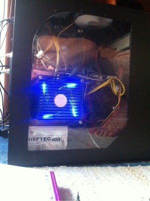

tomgabor
AssAssynn #8690 üzenetére
és (#8691) lukaszokni: Azt meg tudom csinálni, hogy itthon van fölös ventilátor, arról leszedem a müanyag csatit, az AC elosztójából kihúzom a piros és fekete kábelt és bedugom abba, hogy molexről kapja az áramot. Így csak a kék PWM jel kábel lenne elosztva 6 felé.
Szerintetek így már jó lenne?
Itt meg jó lenne tudni, hogy a kék kábelen mi megy. -

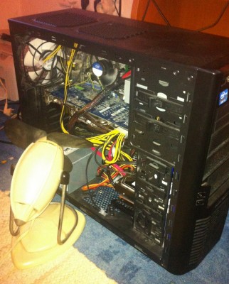

Feanor1031
AssAssynn #8686 üzenetére
Most nemcsak, hogy le van szedve a gépház oldala, hanem a képen látható konfigurációt alkalmazom, ha terhelni kell a gépet.
Igazából nem figyelgettem, hogy mennyire szokott melegedni, azt hittem, hogy mindent megtettem, hogy ezt elkerüljem. Mióta nincs hátsó venti és ezt a "külső" ventit alkalmazom, azóta Dirt 3 alatt 63 fokra ment fel úgy, hogy 70%-on forog a videókártya hűtője. (kézi vezérlésen)
Megcsináltam ezt az AfterBurnert és alapból úgy volt beállítva, ahogy ajánlottad, úgyhogy nem értem, hogy a leállás hogy következhetett be?...
A hátsó ventinek sem értem, mi baja lehet, külsőre teljesen jó. Ráadásul ugye egy helyre van kötve a procihűtővel, ami teljesen jól működik. Szerinted mi lehet?
Köszönöm a segítségedet, jól jön. -

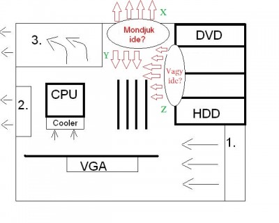

Redneck
AssAssynn #8451 üzenetére
Pár hónapos a hűtő és meg vagyok vele elégedve nem cserélném le. Pár hete vettem új procit és pasztáztam újra valamint takarítottam ki a gépházat. Szépen ki tudom vágni a műhelyben a tetejét mintha így gyártották volna. Egy dizájnos kis hűtővel még jól is nézhet ki szerintem.
Itt az a kérdés hogy lefelé fújjon hideget vagy fölfele ki meleget?
Mondjuk egy ilyen hűtő a tetejére? Coolermaster SickleFlow 120
Redneck
AssAssynn #8447 üzenetére
A CPU hűtője nagyon jó, nem igazán melegszik a bordák kézmelegek. Maximum lefelé tudnám fordítani de akkor meg szinte a tápba ér
A kis PWM-es ventillátor elrántja onnan azt a kevéske hőt. RAM hűtést elvetem, csak tudják Kingstonéknál, mi a dörgés..
A jelölt üres területen áll meg az áramlás szerintem oda kell mindenképp kitalálni valamit.
