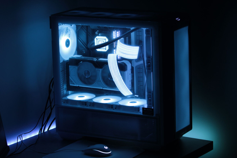

Így néz ki, csak nem poros és bent van a VGA. Szóval ilyen csak más 🙂 -

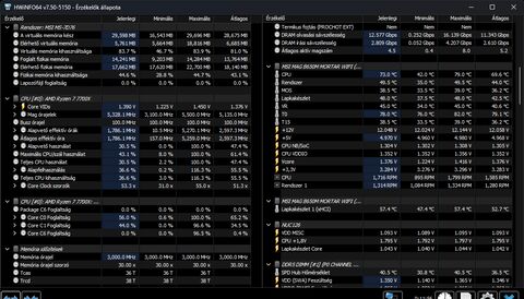

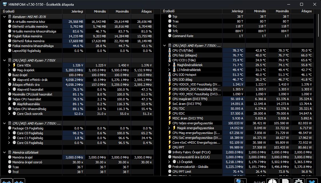

Ha a procin maxon 1000rpm-en hajtom a házhűtők 50-60%-on lenyomják. Persze ők hatan vannak.
~60 foknál feljebb nem megy egyébként, ezekben a nagy melegekben 1-2 másodpercre ha felugrik 65-re néha.
(Ha minden hűtőt maxon járatok sincs mérhető különbség se kártyánál, se procinál.
Esetleg Cinebench vagy komolyabb folyamatok alatt lenne érezhető, játék alatt nincs.)Ami még mindig mozgatja a fantáziámat ezeknek tudatában a bodráda egy tényleg komolyabb ventilátor, a ház hűtéséhez nem nyúlnék.

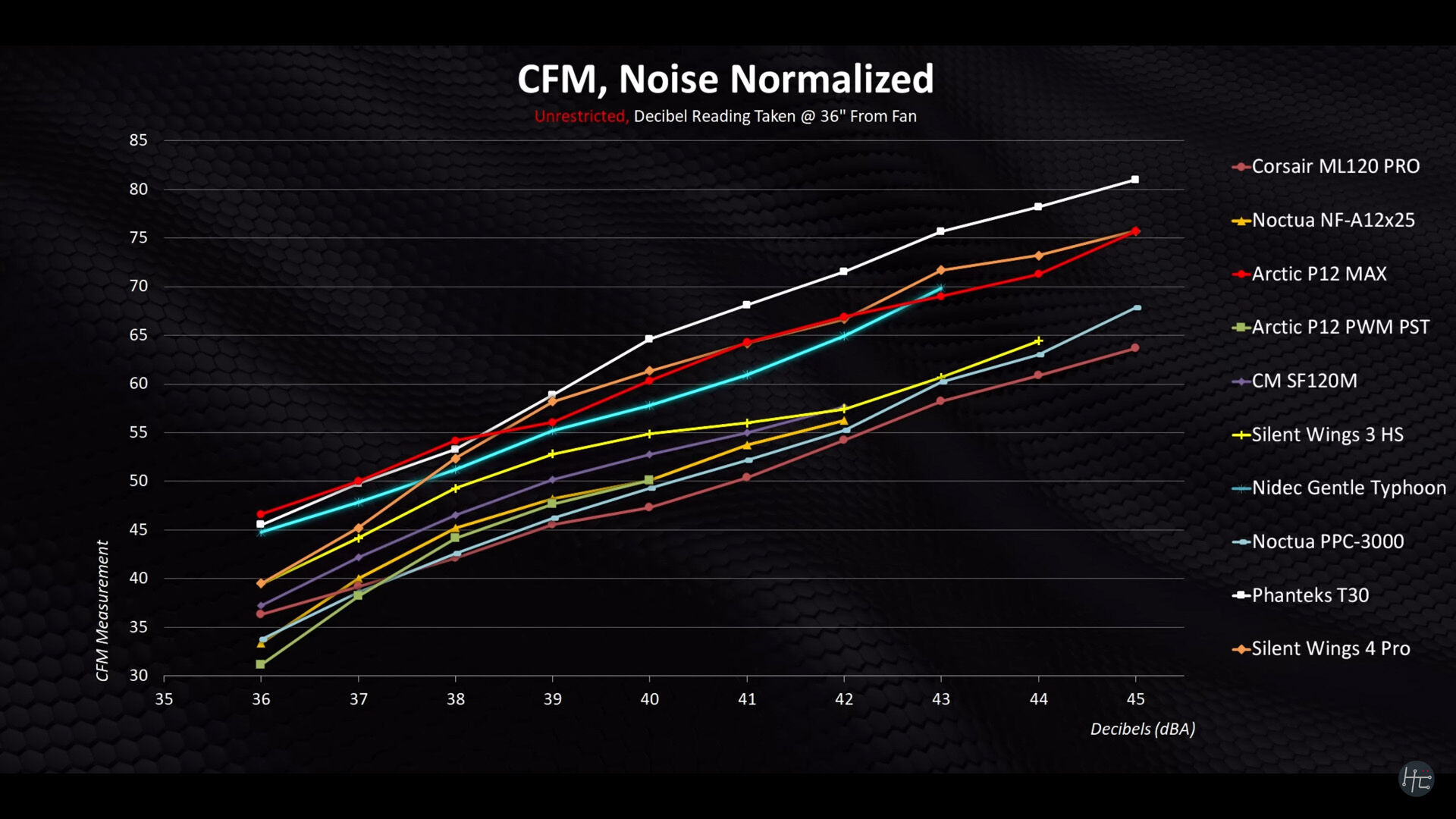

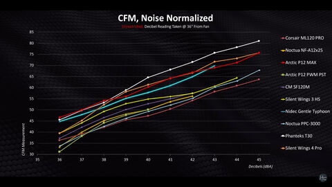

Tudom, hogy már jó egy hónapos a hozzászólás, de valamit motoszkál bennem a gyakran linkelt teszt kapcsán.
Noctua NF-A12x25 -t 39 dbA /1750 rpm?
Ennek a maximuma 22,6 dbA / 2000 rpm.
Miért nem maximumon járt? Így az eredmény is kérdőjeles.Más. Én is felültem a P12max hype -nak.

Nekem ezek a chartok eleg gyanusnak tunnek, vagy legalabbis ravilagitanak hogy mindenki mer mindent osszevissza de nem egysegesen es kovetkezetesen
a P12 max egy 25mmes, 5 lapatos, sima muanyag lapatos cucc, a T30 egy 30 mmes, 7 LCP lapatos, jobban hezagolt darab
Nekem valahogy a fizika torvenyenek mondana ellent ha ebbol a 2 kombobol a P12 jonne ki ennyivel jobbra, kevesebb, rovidebb lapattalP28rol probaltam valami tesztfelet nezni, az is nagyon komoly volt, egyelore csak kinai youtube videoban lattam, T30ast is behuztak 2600 rpm-es savba ugy hogy 2000 a max annal….
