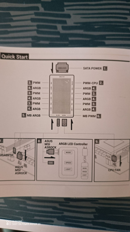

blp85
heavygrip #44134 üzenetére
Amennyiben a házhoz kapott ventire érted, az emlékeim szerint csak 3 tűs (amíg Deepcool házam volt az első volt, hogy kiszereltem /tetszik az ipari design, de a 3 tű annyira nem/), úgyhogy azt nem fogod pwm alapon szabályozni. Ezek a HUB-ok SATA-n kapják az áramot, és a képen is létszik, hogy a másik oldalon van a PWM és A-RGB csatlakozó, ami az alaplapra megy. A rajzon szerintem a PWM- CPU lehet az első, ami alapján majd a többi ventilátort is szabályozni fogja (azt nem tudom, hogy a CPU hűtő alapján mennyire szerencsés a többi ventilátort vezérelni).
Személy szerint a CPU ventijeit soha nem kötném rá HUB-ra (én 2 HUB-ot használok, mivel a be-, és kifúvó ventilátorok más értékre vannak állítva), az maradjon meg szépen a saját alaplapi csatlakozójánál, a HUB kábelét pedig a SYS2 vagy Fan2-es csatlakozóra kötném. -

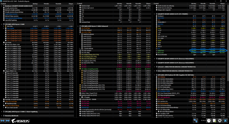

dqdb
heavygrip #21323 üzenetére
A legegyszerűbb és legbiztosabb megoldás az alaplapgyártó saját programját leszedni (ASUS AI Suite, ASRock Xtreme Tuning, MSI Control Center, Gigabyte EasyTune). Itt nemcsak monitorozhatod hőmérsékleteket és fordulatszámokat, hanem a szabályozási profilt is tudod módosítani.
Ingyenes, kompakt programként a linkelt HWInfo64 tökéletes lehet, ha támogatja* az alaplapodat.
* a monitorozásra használt interfészek sajnos nem szabványosítottak, így minden hasonló program próbál minél többféle megoldást és azt is jól támogatni, de egyik sem tökéletes ezen a téren (például ismerek olyan gépet, ahol a HWInfo64 indításakor lefagy az egész Windows, de természetesen nem ez az általános, azonban inkompatibilitás előfordulhat)
