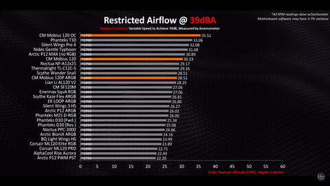

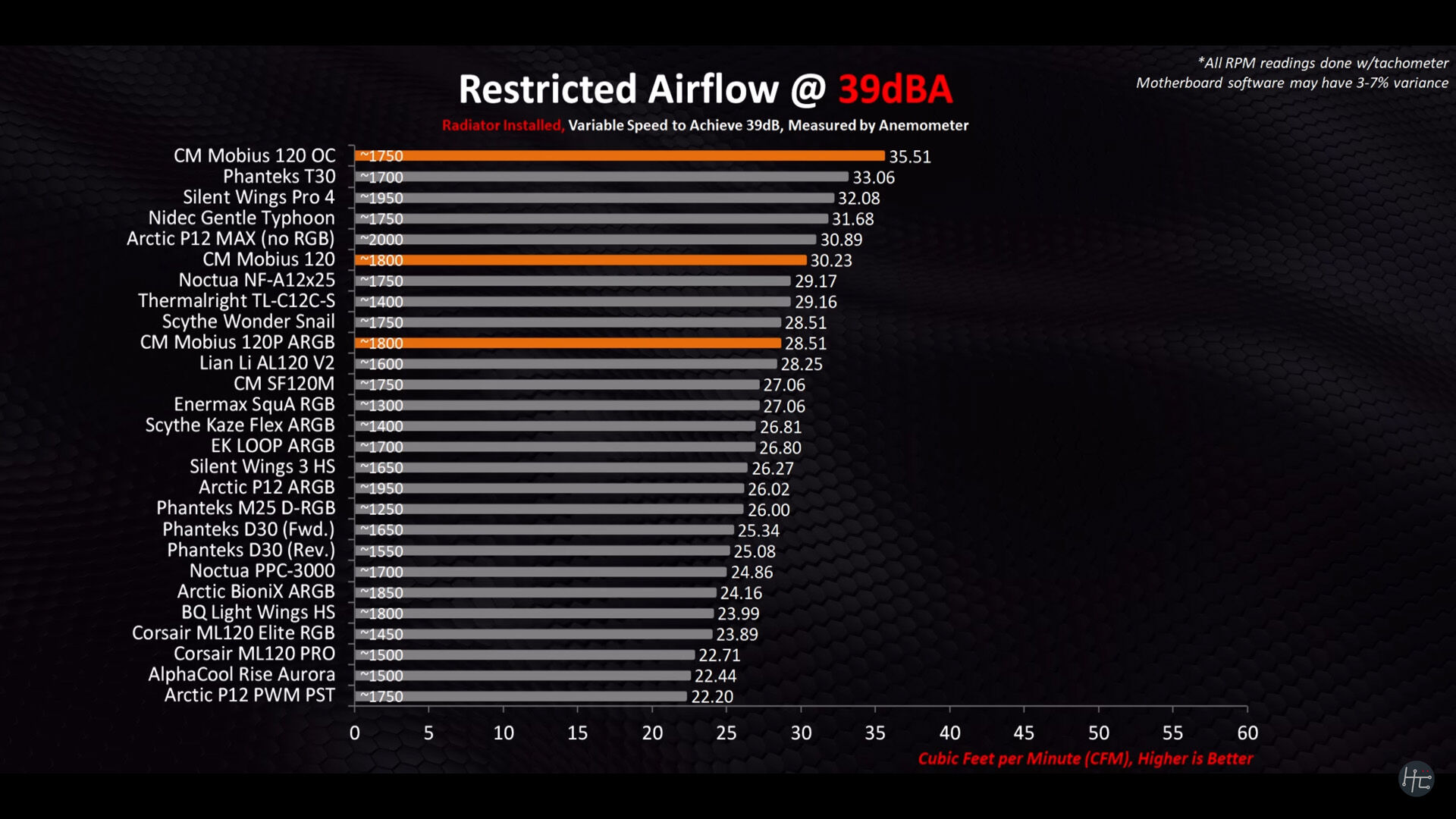

Erről beszélek. Az ilyen fizetett, szintetikus teszteknek dőljön be az, aki nem szégyelli. Senki se ajnározza az Arctic cuccokat, csak ez a HC csatorna. Nekem már önmagában gyanús volt, hogy egy büdzsés felszereltségű és teljesítményű terméket egy szinten emlegetnek egy top kategóriással. Vicc az egész, meg ez a hype is körülötte.
Zamma
Úgy van ahogy írod. Minimum a delta T megléte szükséges egy objektív teszthez...
A baj csak az, hogy nem igazán van olyan abszolút szavahihető cég ami a környezeti tényezőket is, a hardvereket is fixálja és szavatolni tudja (mint pl. a tápoknál a Cybenetics-es Lambda) a mérési eredményeket. -

Értem, és el is fogadom amiket írsz a fizikum dolgokkal kapcsolatban. A Hardware Canucks-os srácokról többszöri tapasztalat az, ha valamit nem találnak megalapozottnak nemcsak hogy újra mérik, hanem 3 tesztpéldánnyal teszik ezt meg amit nem a gyártótól kapnak, hanem külön-külön egyesével történő vásárlásból...
Nem egyszeri esetekről beszélünk, hűtőknél és ventiknél is ugyanígy járnak el. Ezt nagyon tisztelem bennük.
Persze lehet ez álca is hogyha hazugságokat állítanának és ezzel a trükkel senki sem fogna gyanút...
De ez már más tészta, a konteók világa... -

Ezek reverse blade-esek:
Cooler Master SickleFlow 120 ARGB
Lian Li Uni Fan SL-INF120 RGB
Phanteks D30-120 D-RGB PH-F120D30RA háromból érthető ha a D30-ra teszed a voksod, kétszer annyi ember szintén ezt húzná be...
Itt egy szerintem jó teszt [link] ami segíthet neked, főleg a dB-re optimalizált radiátoros CFM és az AIO-s hőmérsékletek miattRadiátor, CFM - 39 dB:
Itt a D30 nem alakít nagyot.És egy kis ínyencség az olcsó és pont annyit érő
(P12 MAX) ventik szerelmeseinek is...

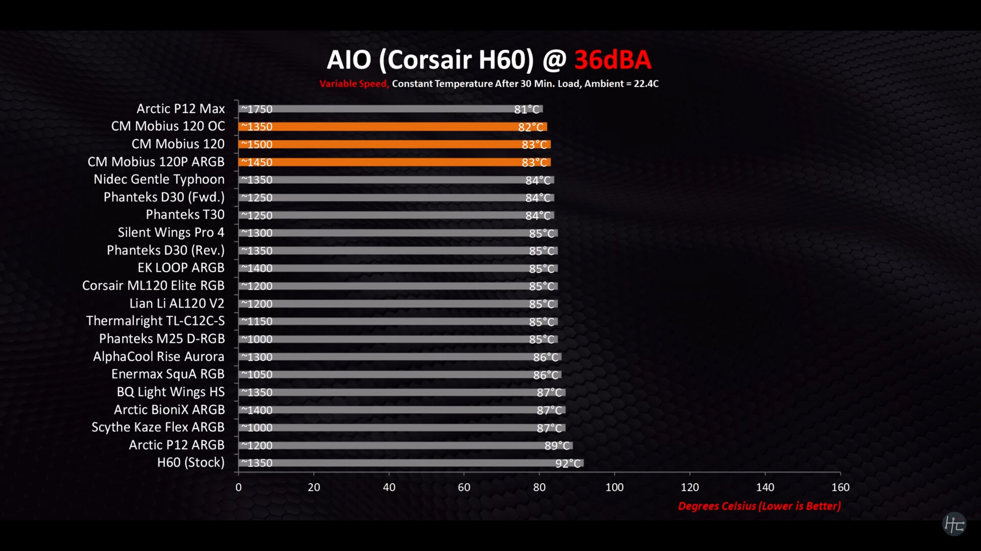

AIO, C fok - 36 dB:
Itt viszont a felső harmadban teljesít (fwd.), ami - tekintve az erős mezőnyt - nem is rossz! -
