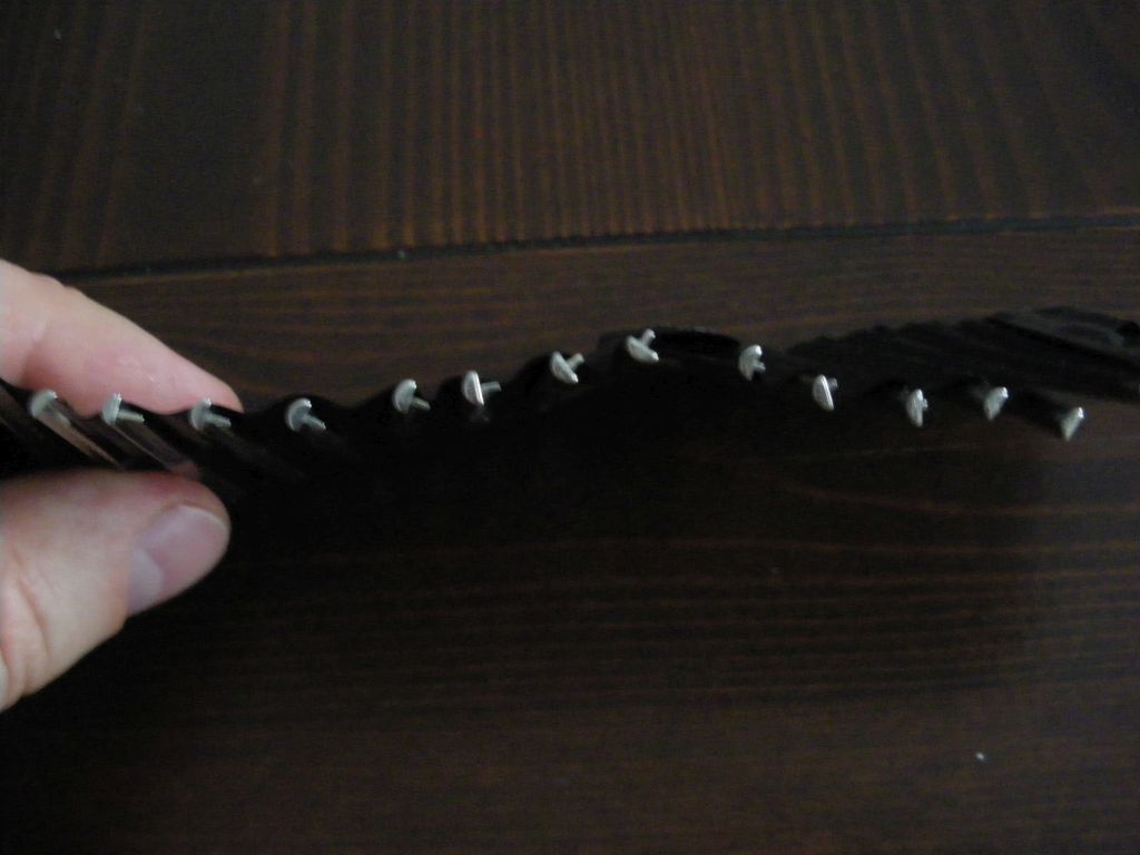

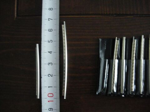

Megjött a kínai bass 24 darabos bundkészlet, amit a nulladik bund csere miatt rendeltem. Ez volt 1400Ft. Dobok nektek két saját képet a méretekről. Az első kép a legrövidebb és a leghosszabb a készletből. A második kép a magassága miatt. A beütős része nem ér a bund széléig, tehát csak optikai csalódás, ha bármelyiknél úgy látszik, hogy nincs középen.

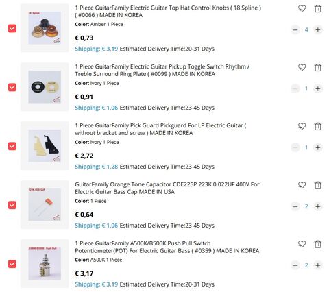

Tegnap este eszembe jutott, hogy elfelejtettem bézs kapcsológombot rendelni. Szerencsére a múltkori elektronikához, amit a CST-24-hez rendeltem, adtak hármat is (fekete, fehér, bézs), úgyhogy nagy kő esett le a szívemről, amikor megtaláltam. Mondjuk meg van szakadva benne a menet, de majd rátutymákolom valahogy melegragasztóval vagy ilyesmi.

Első körben egyébként még ilyesmit akartam beletenni az LP-be, csak ez Epiphone Quick Connect rendszerű, JST PH szabványú csatlakozóval kell rákötni a pickupokat. Nem is találtam sima forrasztósat. Ehhez kellett volna még vennem hozzá való csatlakozókészletet meg krimpelőt. Utánaolvastam a krimpelésnek, és mindenhoz azt írták, hogy inkább ne állj neki kézzel, mert szopni fogsz. Lehet előre bedrótozott csatikat is venni, csak akkor ugyanúgy forrasztani kellett volna, mint quick connect nélkül. Úgyhogy hagytam a picsába ezt az irányt, és rendeltem két push-pull potit, oszt jóvan, majd beforrasztgatom.

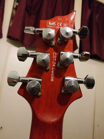

Az elhajlástól eltekintve nagyon pöpecek ezek a kulcsok. Sokkal finomabban lehet hangolni vele a gitárt, mint a gyári kulcsokkal. Már-már olyan szinten van a finomsága, mint az Epiphone-omon lévő Grovereké. Mondjuk biztos hozzátesz a finomsághoz a teflonos zsír is, amit kapott beszerelés előtt.

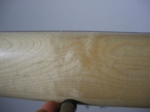

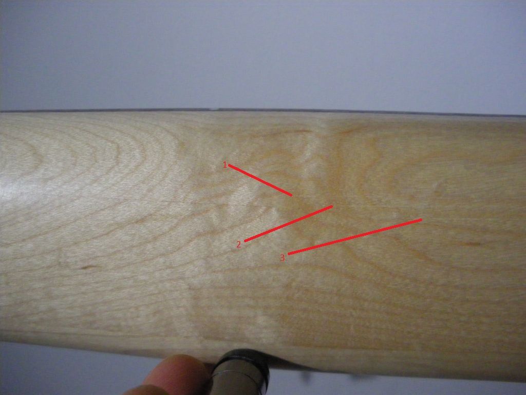

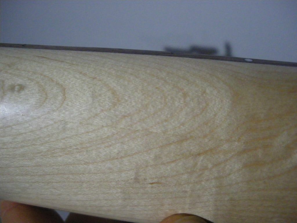

Felnagyítottad a képem? Várjál bejelölöm mit nézzél. (Nem a szám felöli végét) Ilyet keress rajta. Amit Te szúrtál be, azon én nem látok semmi nyugtalanítót.
A többieknek köszönöm a trómfolást, elfogadom, hogy hosszában ragasztott a nyak.
Azt, hogy a fa természetes nedvességtartalmának kezelését miért szárításnak hívják ne rajtam verjétek le. Hogy milyen nedvességtartalmat értetek száraz fán azt is rátok bízom. Nem vitázom.

Picit felnagyítottam a deco B550-em nyakát. Látod mire gondolok? Szerintem ez a mesterséges szárítás, illetve annak elmaradása. A Bentonos olcsóság, amikor spórolnak a nyersanyagáron, ami attól lesz olcsóbb, hogy kevesebbet kezelik. Csalóka a kép, mert a lakk felülete teljesen sértetlen, tehát már ilyen volt a fa, amikor lefújták, nem repedt el a vásárlás óta vagy ilyesmi, de ezek azok a dolgok amik ha benne vannak a fában... én sem adnék rá garanciát. Szerintem ha egy ilyen Bentont letesznek fűtőtest közelébe az készen lesz hamar. Gondolom a test is ilyen, csak ott a festék miatt nem látszik az ilyen hajszálrepedés.
