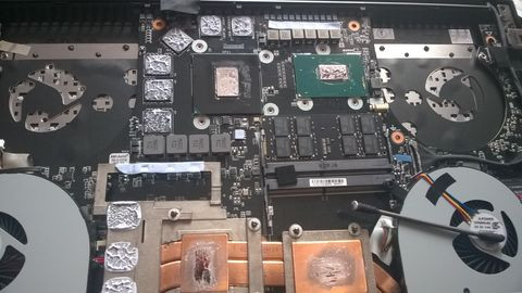

KillHates #25160 üzenetére
Gondolkodtam rajta, de a GPU-n direkt rajtahagytam a mag körül az eredeti pasztát meg ott az a müanyag lap is.
A CPU mag körül pedig nincs semmi felületszerelt, mint egyes desktop procikon. Abszolult minimális mennyiséget tettem fel, hogy ne follyon ki.
Eddig megy, és ahogy mások is megállapították, szeretek veszélyesen élni

Strezi
NTonee #25129 üzenetére
KillHates nek is: köszönöm akkor megtartom
Conductonauttal kenegettem át, előtte gyakorlatilag azonnal felment 90 fokra a proci evvel a terheléssel (CPU GPU közös hőcsöveken van, ugye) most meg folyamatos FurMark mellett, a második, harmadik CineBench CPU-ra is csak a végére éri el a proci a 88-89-fokot.
Nem hozott 10 - 20 fokokat a folyékony fém, de nem is az a limit egy ilyen vékonyka laposban. De, azért segített. Nem is volt nagy procedúra, mindössze fél óra alattt megvolt a teljes szét + összeszereléssel.
#99094528

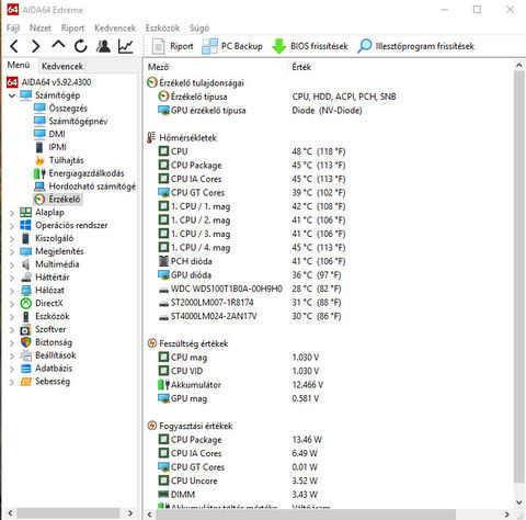

bandras54
Bluesummers #25103 üzenetére
Ha jól gondolom akkor ez az kis mikro asus gép? Elképzelhető, hogy nem bolondult meg a szenzor, valahol régebben olvastam külföldi fórumon, hogy pár tulajnál előfordult hasonló eset. Esetleg próbáld meg ha tudod egy thermo kamerával is átnézni a gépet.

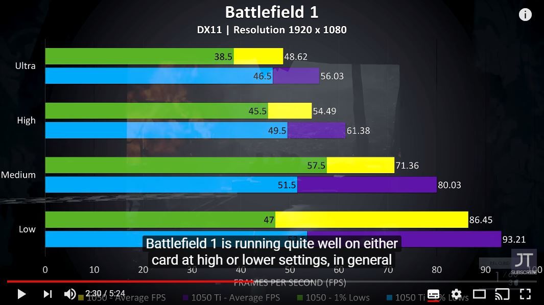

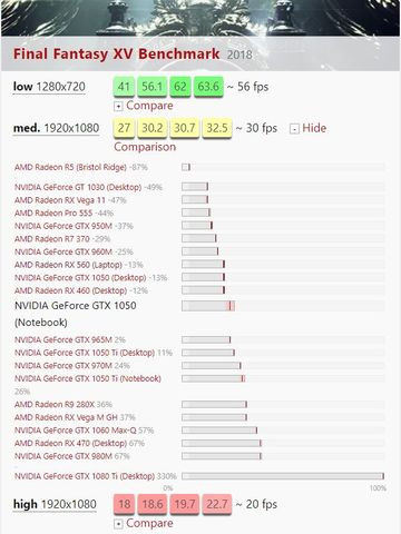

echterion
maximilian4 #25107 üzenetére
Annyit látni itt, hogy ahol a sima elvérzik, ott a ti verzió is, nem többet.
(#25109) Slick5: Mivel nekem nincs ti verziós laposom, kénytelen vagyok a tesztoldalak, youtube videók alapján tájékozódni. Ezek elég megbízhatóak többségében, így reális képet lehet kapni a laptopok tudásáról. Én jó katolikus vagyok, elhiszem ezt neked, de sajnos a tesztek nem azt mutatják, hogy high-on stabil 60 fps van BF1-ben 1050ti laptopon. De mondom, mindenki azt vesz, amit akar, de ettől még a számok nem hazudnak, az az extra 30-40k minimum, amivel az 1050ti gépek többe kerülnek, szerintem nem igazán éri meg, akkor inkább még egy-két hónap gyűjtögetés és egy 1060-as gép.
#99094528
echterion #25101 üzenetére
nem szeretem a táblázatokat csak a próbát, nekem meg az öcsémnek a bf1 a mérvadó, nézd meg 1050-el médiumon se lesz mindenütt 60 fps ti-vel magason is akörül van...
a kettő közt szerintem inkább baromi nagy a különbség, ez az én véleményem, ezért írtam hogy szubjektív, neked ez semmi, elfogadom. -

echterion
Szerintem tuti van valami alaplapos topik, nagy eséllyel hamarabb kapsz ott választ. Persze segítenék én szívesen meg gondolom mások is, de valószínűleg ott több hozzáértő van. De hátha.
Tudom nem notebook, de alaplap, s inkább anomáliáról van szó.
https://prohardver.hu/tema/azonnali_alaplapos_kerdesek_oraja_2/hsz_61570-61570.html
110-125°-os alaplapot látott már valaki?
CPU (Intel i7-6700) / GPU (GTX 980) 40-50° környékén van, de az alaplapon (vagy annak egy részén) elvileg tojást lehetne sütni, vagy bacont. -
echterion
#99094528 #25097 üzenetére
A két vga közötti teljesítménykülönbség nem szubjektív dolog. Ahol az egyik kipukkad, ott a másik is, mert annyira kevés a kettő közötti különbség. Az meg egy megint más kérdés, hogy kinek elég ez a kategória (mert a két vga egy kategória), vagy egy-két szinttel magasabb (vagy alacsonyabb) kell neki. Na az szubjektív. De a számok nem azok.
