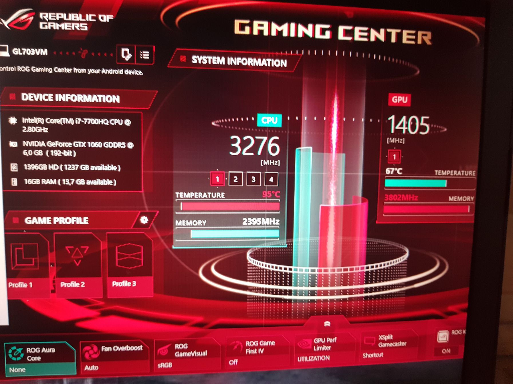

Biztosan túlmelegedés okozza a problémát ez nem is kérdés,az hogy pontosan melyik komponens melegszik el,az már kérdéses,de a lényegen nem változtat,mert jelen állapotában így nem tudod rendeltetésszerűen használni a gépedet.
A GPU-d hidegen is produkálna anomáliákat ha hibás lenne,de csak bizonyos terhelés után következik be,
ami egyértelműen azt jelzi hogy valami elmelegszik,egyébként nem biztos hogy a GPU,lehet ez bármi más is az alaplapon. -

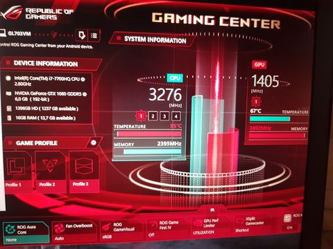

Egyáltalán nem normális hogy kikapcsol,de a 95°C-kos proci sem.
Két lehetséges megoldás van,1.Élsz a vásárlástól való elállás jogával.
2.A gépet szét kell szedni,folyékony vassal helyettesíteni a pasztát,alulfeszelni a procit és akkor talán életképes lesz hosszú távon,de én a helyedben lehet inkább az elsőt választanám,ahogy NTonee is javasolta.Ha nagyon a szívedhez nőtt a gép,akkor el kell mondani a supportnak hogy mi a helyzet és hogy szeretnél a hűtésén javítani házilag,vagy Killhéc-nél,vagy másik szervizben és majd megmondják lehetséges-e gari bukás nélkül a művelet avagy sem,ha nem bólintanak rá,akkor mindenképpen az 1.-es pont lép érvénybe. -

Játékokban mikor kikapcsol a képernyő a proci hány fokos? Ki van monitorozva MSI AB+RivaTuner-rel az aktuális hőfok?
Muerte
Jocikablack #24788 üzenetére
95°C-kos a CPU teszt közben,az a csoda hogy csak ennyit vesztett az órajelből,a legtöbb mostani gépben sokkal drasztikusabban visszaveszi a proci az órajeleket a hővédelem miatt.Általában úgy indul hogy turbo off,már 85-88°C környékén géptől/biosától függően.
Jocikablack
Játék közben a gpu max sebességen megy. Egyébként ahogy eléri a gpu a 76 celsiust, azonnal kikapcsolja a képernyőt. Szerintetek szervíz?
