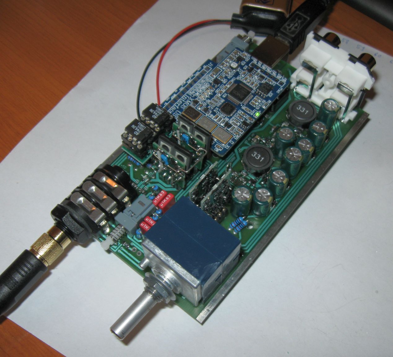

Így néz ki a 24V-os táppal ellátott és megerősített Presenter2, ami két "orrlyukat" is kapott.
A táp valóban nem egy apróság. Így már a hangerővel sincs gond, kb. 1/4-ig kell felterekni a potit, de nekem így is bőven jól szabályozható.
A hangzása valóban kicsit életszerűbb és folyékonyabb, mint az "előző verziós" P2-nek, de persze, még hallgatni kell egy darabig. Pár nap alatt visszaszokott a Xonar DGX-re a fülem, de az elmossa a hangokat ehhez képest.
