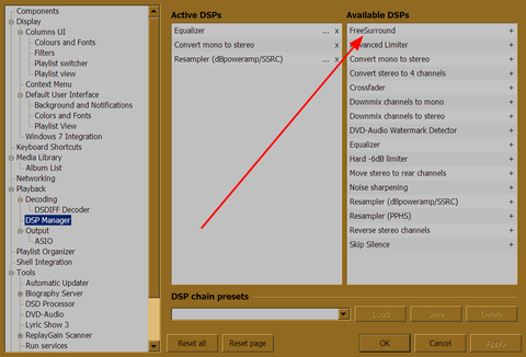

Az nekem se megy, én is kipróbáltam. Ez viszont igen: FreeSurround
