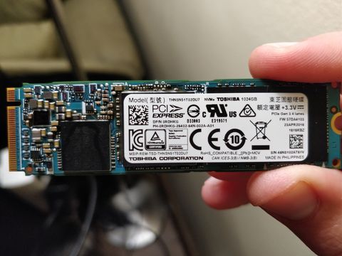

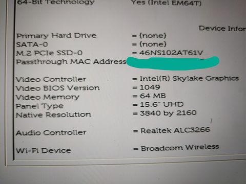

válasz Frawly #29685 üzenetére
Bocsánat nem volt pontos a leírás.... Ubuntu alatt megnéztem, képes-e logikai 4k szektorra váltani, és az volt
sudo smartctl -a /dev/nvme0
a válasz rá ez voltSupported LBA Sizes (NSID 0x1)
Id Fmt Data Metadt Rel_Perf
0 + 512 0 2
1 - 4096 0 1Ezek alapján:
nvme format -l 1 /dev/nvme0
Meg is csinálta, azóta felismerhetetlen. Ha kell, linkelek privátban egy mappát, miket próbáltam de a végeredmény szvsz az, hogy egy másik gépbe kellene berakni és vagy újra kell formázni, vagy a firmware-t kell újrarakni rajta. Ehhez kellene segítség nekem.

Üdv mindenkinek!
Szóljatok, ha rossz topikba írok
Nagy problémám van, az ssd-t nem ismeri fel a laptopom. Írom, mi történt:Az alany: Toshiba m.2 nvme 1 TB
Ubuntu alatt szektorméretet növeltem (kompatibilis volt vele) 512 > 4k-ra
Ez végig is ment és utána már semmi nem ismeri fel. Nagyonsokmindent próbáltam és most azt szeretném megkerdezni, hogy van- valaki Pesten vagy Veszprémben, akinek van m.2 nvme > pciex8 kártyája? Újra kéne flashelni, csak mivel nincs Windowsom ezért nem tudom sehogyse.
Tényleg nem látok más megoldást, asztali gépem nincs és mire megjonne egy ilyen kártya, addig eltelik vagy 2 hónap.
Köszönöm előre is a segítséget mindenkitől!sudo rm -rf /*

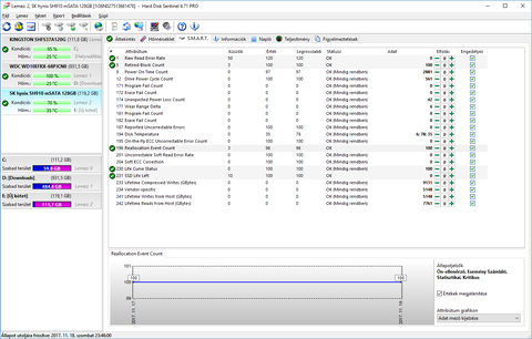

Nos, én azt gondolom, hogy SSD-nek nincsen baja. Ha megnézed a 231-es attribútumot (hátralévő élettartam), akkor láthatod, hogy az 100-at mutat. A HDS a kondícióba beleszámolja 196-os értéket, az áthelyezett blokk-okat. Gondolom én.
Annyit tennék a helyedben, hogy néha ránéznék az SSD állapotára. Ha vészesen szaporodnak az áthelyezett blokk-ok, akkor kezdenék csak aggódni.[ Szerkesztve ]

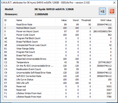

Két ilyen SSD-ről van szó, és mindkettőnek probléma van ezzel a Reallocation Event Count-tal.
Emperor_: Hát legelőszőr beraktam se formázni nem tudtam, se semmi, aztán a BIOS-sem látta. Ki-be kapcsolás után csináltam egy újrainicializálást, akkor már jó lett.
Ja igen, 2 db-ról van szó, az előzőben a másiknak a képét linkelte, azzal nem volt gond, tudtam formázni.
Úgy egyébként ezen kívül baja nincs, de ez nem tudom mennyire egészséges, azért kérdezem. Öntesztek végigmentek hiba nélkül.

Erre valaki? Ami SMART szerint bajosnak én látok az ez:
1,Raw Read Error Rate,50,116,116,OK,126057168,0
195,On-the-fly ECC Uncorrectable Error Count,0,120,120,OK,126057168,0
196,Reallocation Event Count,3,96,96,OK,100,0,Engedélyezve
201,Uncorrectable Soft Read Error Rate,0,120,120,OK,126057168,0
204,Soft ECC Correction,0,120,120,OK,126057168,0Ezek az ECC error-ok folyamatosan változnak.

Predator2
válasz Emperor_ #29603 üzenetére
Megnéztem a másik két említett progival is, teljesen mást írtak mint az általam linkelt programok.
Ez esetben akkor mi a valós? Ha mégis a HDS a valós akkor mit tegyek, hogy ne csökkenjen tovább?
Illetve milyen néven keressem a fejlesztőt, ha téves adatot jelez?THX

Üdv.
Adott egy OCZ Vertex3 60 Gigás. Hónapok óta újraindul, lefagy vagy kékhalálozik a gép, de ritkán. Pár hete viszont rendszeressé vált, mivel ez az SSD nem egy nagy szám, rá gyanakszom elsőként. Főleg, mivel a proci, VGA, ram órajeleit levettem, teszteltem programokkal is és azok rendben vannak.Így néz ki és 93%-os, teljesen jónak írja, 20TB írás van rajta. Egyébként az alábbiak is hasonlóan rosszak, csak azok egy hónappal korábbi időponttól kezdődnek.
-wear range delta
-on the fly eec uncorrectable error count
-uncorrectable soft read error rate
-soft eec correctionEbből lehet valamire következtetni?
