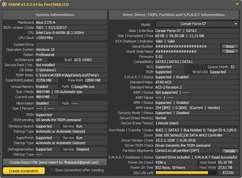

Az első videó időrablás, semmi nem történik rajta. Ránézel a SanDisk SSD-re a gyári programjával és 100%-osnak mutatja, SMART értékek rendben. Csak hogy időt spóroljak a nagyérdeműnek. Egy gyanús dolgot láttam még, SSDOK-kal nézz rá, hogy tényleg megy-e a TRIM, mert a SanDisk gyári programja szerint nincs bekapcsolva.

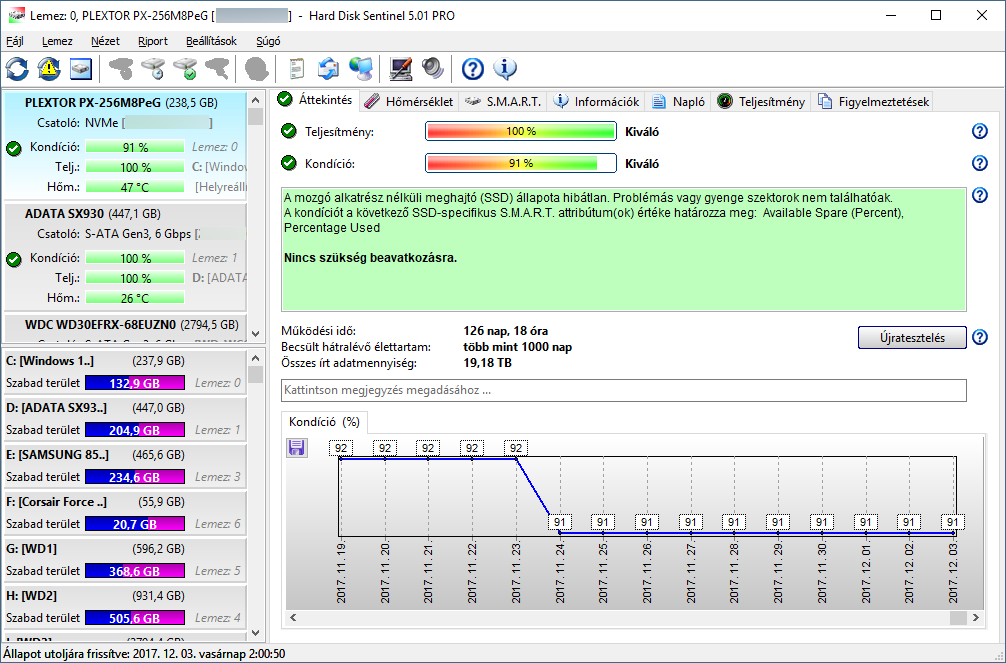

A másik dolog pedig, hogy a 2,5 TB extra írást nálam gyűjtötte be. Csak éppen úgy, hogy a Hard Disk Sentinel-t szerint, mióta nálam van 52 GB írás volt rajta... Az összesítőben pedig látható, hogy TB- os eltérés van.
A harmadik dolog, hogy a Plextor PX-256M8PeG NVMe SSD is érdekes írás mennyiségeket produkál, de ott legalább 8 hónap alatt jött össze. A Samsung 500 GB SSD Series 850 EVO az tényleg 0 byte írással jött, de az ADATA XPG SX930 480GB SSD-nél szép kerek 1,75 TB írás volt, és más is megjegyezte akkor, hogy Ő is így kapta, pontosan ennyi írt adattal, mert természetes, az is, hogy a gyártók tesztelés után adják ki.
A negyedik, hogy a SATA-s SSD-imnél nem tapasztaltam túlzott írást, csak az M. 2 NVMe meghajtóknál. Ráadásul a kettő két külön gépben van.

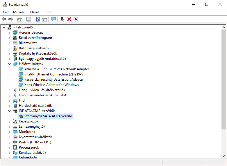

No akadt pár BSOD az utóbbi napokban:
A Google szerint jobb a gyári MS AHCI, hiába 10 éves...
Így visszakerült az (Megoldás, Youtube 4K ):
Az eredmény pedig láthatóan jobb:

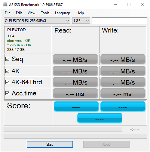

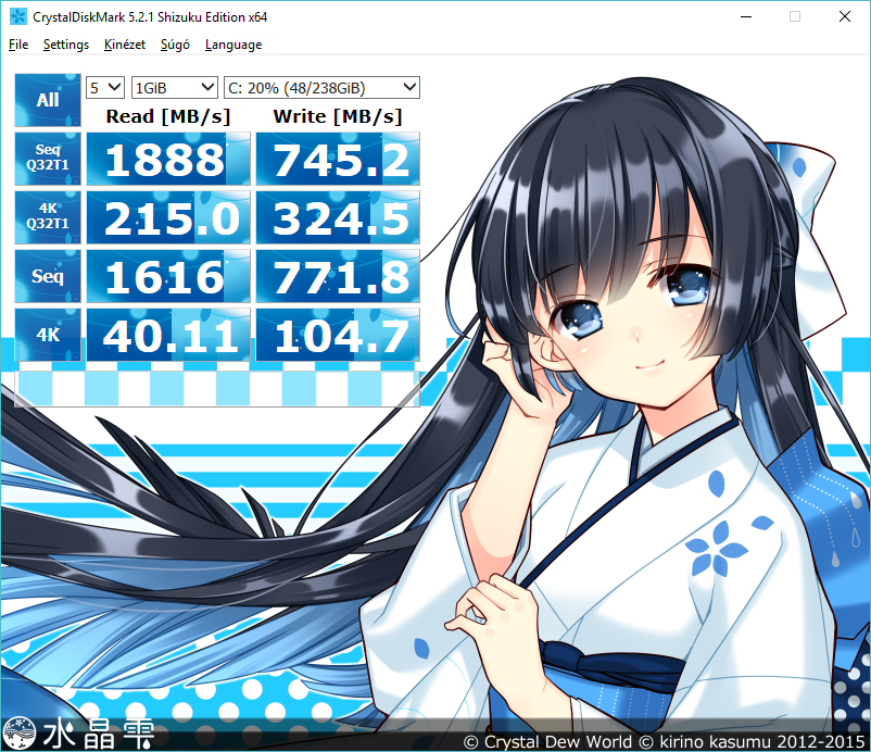

Videón:
Plextor M8PeG SSD meghajtó Crystal Disk Mark sebességteszt
ADATA XPG SX930 SSD 480GB SATA-III ASX930SS3-480GM-C - Crystal Disk Mark
