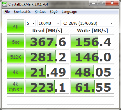

Köszi a mérést. Szépen hasít.
Igazából a figyelmet akartam felhívni a bootracer-re. Ez legalább nem szintetikus.
Ennek fejében viszont jó nagy a szórás a telepített sw-ek illetve a CPU függvényében.
A kivitelezésbe sem kell belepistulni, nagyjából úgyis mindenki újrarakja
a rendszert SSD beépítéskor. Egy ilyenkor megejtett mérés valamennyire
(a fentieket szem előtt tartva) azért használható egy később idelátogatónak. -
Nem rontottál el semmit, amire kíváncsi voltam, azt megválaszolta a kép. Igaz, az azért érdekelne, hogy miért nem 520-al olvas. 120-as és 256-os már volt a kezem alatt, azok hozták a gyári értékeket. Valóban nem katasztrófa, hogy seq-ban nem 520-al megy, csak engem mindig hajt a kíváncsiság, hogy miért nem (ha egyszer a többi (beleértve a 470-esesket is)) mind tudja hozni a gyári adatokat. (foglalkozási ártalom, ha úgy tetszik)
Ja és kösz, hogy lemérted.

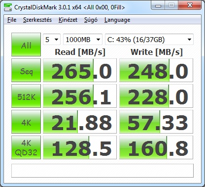

Az írás rendben van, de az olvasása az elmarad jócskán a gyári adatoktól (520/160 MB/s)
Bár ez alap, de ugye AHCI módban lett telepítve az OS... Ha igen, akkor telepítsd fel, a deszka AHCI driver-ét és mérj újra.
(felesleges All 0x00-al mérni, mert nem használ tömörítést az SSD, valamint nem kell 1000MB-al tesztelni, válassz kisebb méretet) -
