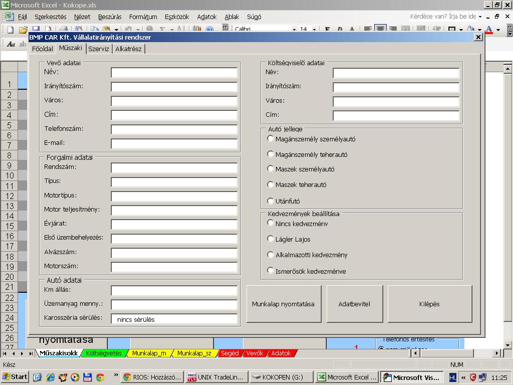

kokopeti
Delila_1 #13264 üzenetére
Lenne még 1 gondom :S
Elkezdem beírni a bejárási sorrendet (Tabindex) az adatok kitöltéséhez és folyamatosan felülírja magát és nem akarja "bevenni" azt a sorrendet amit megadok neki.
Maga a kitöltendő oldal így néz ki:
A legelső Textbox-ból lefelé haladva kellene lépkednie a tabulátor nyomásonként.

kokopeti
Delila_1 #13251 üzenetére
Delila egyszerűen nem bírom megcsinálni...
Private Sub Workbook_Open()
Do
felh_nev = InputBox("Üdvözöllek a BMP CAR Kft. vállalatirányítási rendszerében! A továbblépéshez kérlek írd be a rendszergazdától kapott felhasználónevet!", "Bejelentkezés")
Loop Until felh_nev = "bmpcarkft"
Sheets("Adatok").Select
UserForm1.Show False
MultiPage1.Value = 0
End SubAmikor indítom addig lefut a programom, hogy bejön a bejelentkező oldal, beírom azt a "felhasználónevet" amit előre megadtam. Aztán ezután a program dolga az lenne, hogy nyissa meg nekem az elkészített Userform multipage oldalai közül a legelsőt ami a "Főoldal" nevet viseli. Csak ezzel a MultiPage1.Value = 0 sorral van problémája, de ez már a 10. verzió amit beírtam és halvány fogalmam sincs, hogy hogyan hivatkozhatnék rá, mivel a Főoldalról gombok segítségével is szeretnék hivatkozni a Multipage oldalaihoz külön-külön.
Még dolgozok rajta, de ez megint egy olyan probléma ami egy teljesen egyszerű kis parancs lehet, viszont nem jövök rá, hogy mi az a parancssor amivel hivatkozhatok rá. Amennyiben még nem akasztottalak ki titeket a tudatlanságommal, akkor ismét megköszönném a segítséget.
kokopeti
