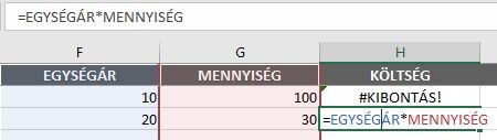

ROBOTER
Fferi50 #43288 üzenetére
Írok példát:
ActiveWorkbook.Names.Add Name:="névA", RefersTo:="=$A:$A'
ActiveWorkbook.Names.Add Name:="névB", RefersTo:="=$B:$B'
ActiveWorkbook.Names.Add Name:="névC", RefersTo:="=$C:$C'
Ez most működik, ha az oszlopra kattintok, a név mezőben megjelenik az általam adott név.
majd más subban:
Range("névC").Cells(adottsor, 1).Value = "=névA*névB"
Ez nem ad hibát, a képletet beírja. Csak "#KIBONTÁS" jelenik meg eredmény helyett.
Odaírnám én a "névA" és "névB" után, hogy $1...X, de nem fogadja el.De ismétlem, lehet az egész kínlódásom hibás, mert ha van egyszerűbb mód a kód rugalmassá tételére, akkor felesleges elnevezésekkel bajlódni. Csak most kezdtem a VBA-t.

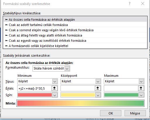

Fferi50 #42854 üzenetére

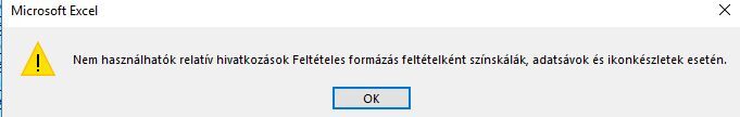

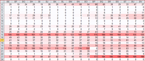

Szia Feri! Legutóbbi kérdésemre [link] azt írtad, hogy feltételes formázásnál a feltételnél lehet másik munkalapra vonatkozó képletet megadni [link] . Ezután pár nap alatt meg is csináltam a javaslatod alapján szépen a hivatkozásokat, nagyon szuper lett a tábla.
Felmerült bennem viszont egy ehhez kapcsolódó másik kérdés is, kíváncsi lennék, hogy ez megoldható lenne -e. Ebben a hivatkozásban, amit írtál legutóbb =Munka1!$E$2="I" meg lehet adni olyat, hogy ne csak 1 esetben - ha az adat = "I" - színezze ki az adott cellákat, hanem mondjuk akkor is, ha "Y" az érték?
Ha más színt szeretnék, világos, hogy nem úszhatnám meg az egyenkénti és külön szabályban leírt képletezést. De vajon lehet felsorolni, több opciót is megadni, ha ugyanolyan színre szeretném? (A Munka1 adott E oszlopában legördülő menü van, ahol több opció közül lehet választani, éa közöttük több lehetséges választ is lehetne ugyanolyan színnel formázni) Válaszodat előre is köszönöm! -

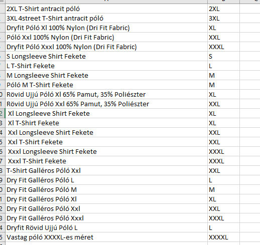

A méretek össze-vissza vannak a névben, szóval ez tuti nem jó.
Feltöltök egy képet az Excelről.
A oszlopban vannak a nevek és én így szeretném kiíratni a B oszlopba a méretet automatikusan.
A méretek a névben össze-vissza megjelennek, talán az egyetlen ami van, hogy külön szerepelnek a névben.
Nyilván minden "L" betűt nem lehet kigyűjteni, mert akkor az hülyeség és fals lenne. -

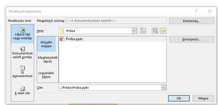

Olyat lehet csinálni, hogy rákattintás előtt mondjuk egy hiperhivatkozáson már "látszódjon" hogy nem ad eredményül semmit?
Magyarul a hiperhivatkozás "kedves neve" mondjuk "kép", ha nincs kép, akkor a "kedves neve" "nincs kép", persze kattintás előtt. -

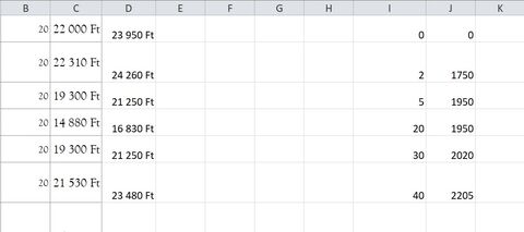

Kicsit bővítettem a függvényen, a végén hozzáadja a beszerzési árat,így bruttó összeg lesz a vége. Hogyan tudom megcsinálni, hogy ha egy termék súlya 5 kg alatt van, és az ára 2700 ft alatt, akkor 1,3-as legyen a szorzó, ha nem teljesül a két feltétel egyike, akkor pedig a táblázatban szereplő értéket adja hozzá? Viszont egy olyan gond is van, ha ezek a feltételek teljesülnek, és a végösszeg nem éri el a 8000 Ft-ot, akkor le kell vonni belőle 995 Ft-ot...Próbáltam beírni,de szerintem nem jó a függvény, és a levonásra már tippem sincs...
=FKERES(B1;$I$1:$J$6;2;1)+HA(B1<5;C1*0,3;0)+HA(C1<2700*0,3;0)+C1
