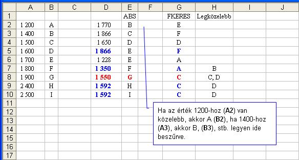

Amennyiben a teljes A oszlopban kell keresni a D oszlop értékeit, sikerült összehozni egy néhány méteres képletet hozzá.
=HA(ABS(D1-INDIREKT("A"&HOL.VAN(FKERES(D1;A:A;1);A:A)))<ABS(D1-INDIREKT("A"&HOL.VAN(FKERES(D1;A:A;1);A:A)+1));INDIREKT("B"&HOL.VAN(FKERES(D1;A:A;1);A:A);HOL.VAN(FKERES(D1;A:A;1);A:A));INDIREKT("B"&HOL.VAN(FKERES(D1;A:A;1);A:A)+1)) -
Delila_1
Mit nem értesz az ABS függvényen?
A csatolt képhez betettem Gabcsika eredeti kérdését is.
Jobban utána gondolva a kérdés nem egyértelmű. Az én értelmezésemben az 1770-et az 1200-zal és az 1400-zal kell összehasonlítani, az 1866-ot az 1400-zal és az 1500-zal. Amelyikhez közelebb áll, annak a sorában lévő betűjelet kell kapni az E oszlopban.A Te értelmezésed szerint az 1770-et a teljes A oszlopban lévő értékekhez kell hasonlítani, és amelyikhez legközelebb áll, annak a betűjele jön mellé az E oszlopba. Ezzel viszont a 9 tételnél 5 hamis eredményt ad az FKERES függvény.
Az ABS-t is tartalmazó képletet az E oszlopba írtam, az FKERES-t a G-be. Kékkel írtam a hamis eredményeket, a megfelelő értékeket a H oszlopba tettem. A D8 cella eredménye egyaránt lehet C, és D.
A H5-be nem írtam be a helyes értéket a kép betöltése előtt, az G lenne.
