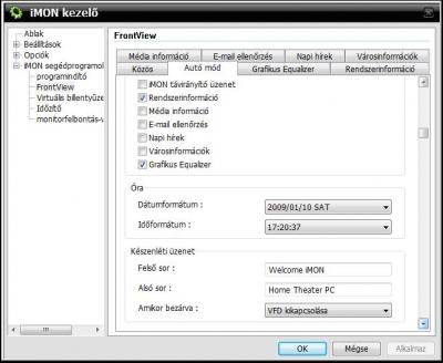

A VFD-je mennyire jól használható mondjuk az iMon VFD-hez viszonyítva (asszem ilyesmi van a Bach-ban is)?
