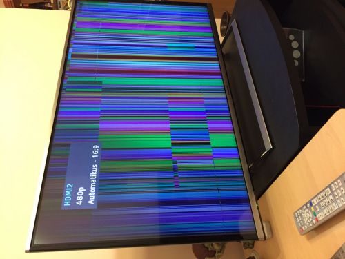

Bepipáltam, az eddig is be volt pipálva. Nekem nincs folyamatosan ott, csak ha erősítőt bekapocsolom, akkor jelenik meg. De néha nem akar magától, akkor gép újraindítás segít. Ez mondjuk idegesítő probléma.
A csíkozódás, csak pár mp, utána normális a kép.

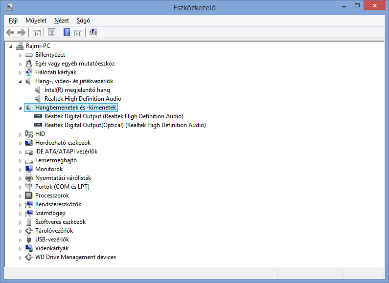

Az Intel és a Realtek szerintem tökre különálló. Ha az Intel IGP-t használom, annak nem igen van köze e Realtekhez. Eszközkezelőben is külön driver az Intel megjelenítő hang.
Ha IGP-n keresztül is elég lenne használni, akkor minek tudja a Realtek HDMI hangot. Ebből is látszik, hogy az két különböző.

Asus P8Z77-V. dVGA-m nincs, az alaplapi gpu-t használom.
Nézd meg a képet jobban, ha a felsőre van állítva, akkor megy csak képpel. Azzal nincs is gond. az alsóval van a gond, az a hangkártya. Amit lehet optikaira vagy HDMI-re beállítani.
Tehát az alsó az alaplapi hangkártya, ami nem megy sehogy, se képpel, se anélkül.
Szerintem arról lehet szó, hogy mivel nincs dVGA a gépemben, csak az alaplapi, HDMI csatlakozóból pedig csak egy van, azt pedig lehet használja az Intel gpu, ezért nem működik a Realtek audio.
De egyet enm értek, miért működött fél percig.
Az erősítőről lecsatlakoztattam a tv-t is utána, be ne zavarja esetleg. Beledugtam a HDMI-t BD-be, DVD-be, egyikkel sem jó.
Tehát a képen az alsó három a hangkártya, felső az Intel IGP hang. Minden működik, kivéve az alsót, aminek lehet az Intel IGP az oka, esetleg letiltja a HDMI-t a Realtek audio számára.
