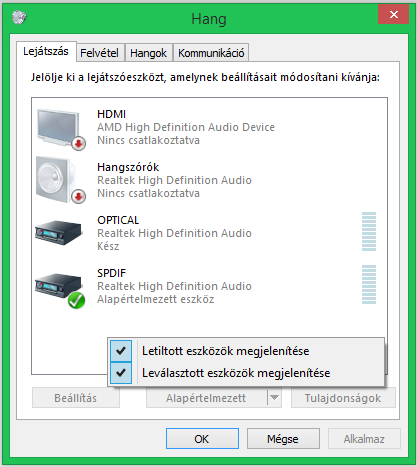

MasterMark
rayoliviero #38203 üzenetére
Minden jól működött nálad. Az hogy a kép elmegy normális, mivel kikapcsolod az erősítőt, a HDMI érzékeli, hogy nincs rádugva semmi, ezért le is veszi a képet róla.
Amikor bekapcsolod akkor meg visszateszi. Ez így normális, így is kell működnie.
A HDMI elsősorban képre van, az hogy a hangot is viszi, csak mellékes. Külön csak a hangot nem fogja tudni vinni, a "hangkártyai" HDMI sem! (Ezért is van a rendes HDMI hangkártyákon egy HDMI bemenet is, meg egy kimenet is. Rádugod a képet, ő meg kicseréli az adatfolyamban a hangot az övére.)A "Stúdióminőség" meg "DVD minőség" stb., csak a Windows-ban van odaírva a mintavételezési frekvencia és bitmélység helyett, hogy a laikus is értse nagyjából mit állít.
Azért mert "Stúdióminőségre" állítod, még nem fog jobban szólni.Az Intel HDMI jobb lesz, azt használd, azt a hangkártyát felejtsd el. Ahogy te is látod csak komplikálja a dolgokat.
szerk.: Nincs több hátránya, sőt inkább csak előnye van. Ahogy már írtam. Ne a nehezebb utat válaszd mindig, mint a HM topikban is.
A win hangkezelőben pedig nem "tűnik el", csak jobb gombnál pipáld be, hogy mutassa a leválasztott eszközöket is.Olyan megoldás nem lesz, hogy csak a hang megy és kép nincs. (Windows-ban legalábbis.)
