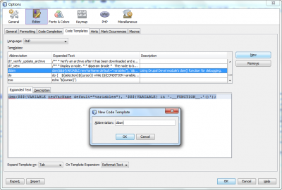

Ezért:NetBeans-ben
1.) Tools - Options - Editor - Code Templates
2.) Languages-nél PHP legyen kiválasztva.
3.) New gomb
4.) Abbreviation - ddsm
5.) Expanded Text részbe:
dsm($$${VARIABLE newVarName default="variables"}, '$$${VARIABLE} in '.__FUNCTION__.'()');
(Description fül kitöltése opcionális)
6.) OKEkkor ddsm begépelése után a következő kódrészlet keletkezik:
dsm($variables, '$variables in ' . __FUNCTION__ . '()');A variables rész (tehát a változó neve) egyből szerkeszthető, és a stringben is ugyanarra fog változni.

stb.Amit mindenképp érdemes használni, az a Devel modul fejlesztéshez használható függvénye, dsm(), dvm(), stb., példa:
function myModule_node_view($node, $view_mode, $langcode) {
dsm($node, '$node variable in '.__FUNCTION__.'()');
dsm($view_mode, '$view_mode variable in '.__FUNCTION__.'()');
}Ezt mindenképp próbáld ki, persze template.php-ben vagymáshol is tudod használni ezt a függvényt, iszonyú hasznos, ha átlátható módon szeretnéd "kinyomtatni" a változók tartalmát. Egy csomó időt spórolhatsz meg magadnak ezzel.
