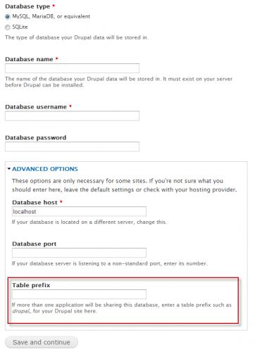

"egy adatbázison tudnak osztozkodni"
Csak abban az esetben, ha táblaprefixeket (előtagokat) használsz! Ezt még az installálás során kell megadni.
Ez azt fogja jelenteni, hogy például lehet egy Drupal 6-osból származó block nevű táblád, és egy Drupal 7-esből származó akarmiprefix_block nevű táblád. Így tehát minden olyan tábla neve, ami a Drupal 7-eshez tartozik, el lesz látva egy "akarmiprefix_" előtaggal. Ezt megadhatod a telepítés során, ha lenyitod a haladó beállításokat (ha jól emlékszem, le kell nyitni egy fieldsetet, aminek vmi ilyesmi neve van).
DE ez a módszer általában kerülendő, amennyiben van jogosultságod létrehozni külön adatbázist is! Ez csak olyan esetben lehet érdekes, ha egy osztott tárhelyen mondjuk valamilyen oknál fogva (pl. ingyenes vagy nagyon kedvezményes csomag) csak egyetlen adatbázist kapsz, és másik oknál fogva pedig valóban szükséged van arra, hogy azonos oldalon két külön webalkalmazásod legyen.
Szóval megfontolandó, hogy valóban kell-e ez neked, csak az előbbi esetek valamelyikében lehet indokolt.
Arra pedig figyelj, hogy lehetőleg teljesen szeparált könyvtárakban legyenek, de legalábbis mindenképp valami alkönyvtárba kerüljön, ne legyen teljesen kutyulva a kettő (nem is működne).Készítettem neked egy screenshotot a telepítőből, itt láthatod azt a fieldsetet, amit le kell nyitni, bekarikáztam a lényeget, ahol meg kell adni az akarmiprefix_ előtagot, ez nyilván legyen valami értelmesebb nevű, például drupal7_ vagy ilyesmi, a név rád van bízva:
