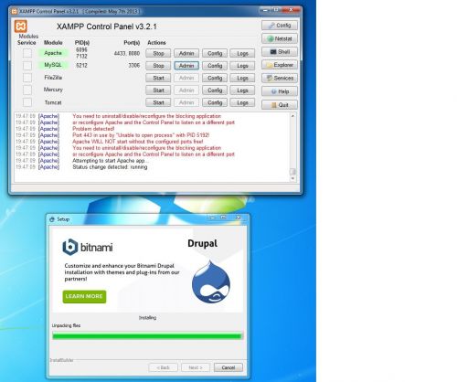

(Linux: XUBUNTU 20.04.) Letöltöttem a legújabb XAMPP-ot. Hozzá a legújabb DRUPAL-t. Készítettem adatbázist. Indítok a Drupalt. Hibeüzenet mindjárt az elején:"PHP OPCODE CACHINGNot enabledPHP OPcode caching can improve your site's performance considerably. It is highly recommended to have OPcache installed on your server."
Próbáltam rákeresni a javításra. A php.ini fálj kiegészítését javasolják. Megcsináltam. Ugyanaz a hibaüzenet jön.
Tudtok segíteni? -

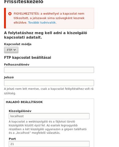

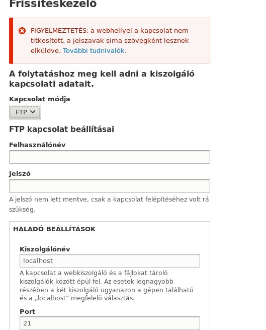

Most Fedora alatt futottam neki, és már telepítéskor problémába ütköztem. Mikor angolról átkapcsolom magyarra hibát kapok:
Errors found
INTERNET
The translation server is offline.
The installer requires to contact the translation server to download a translation file. Check your internet connection and verify that your website can reach the translation server at http://ftp.drupal.org.A site látszólag működik, de https-el. Tippem szerint ez okozza a gondot. De nem tudom a megoldást. Keresgéltem picit, és a php.ini szerkesztését javasolták, de nem találtam (számomra)egyértelmű megoldást/leírást.
Jó irányba tapogatózok, vagy valahol máshol van a bibi? -

Nem, azzal az FTP-s plugin telepítéssel elakadtam.

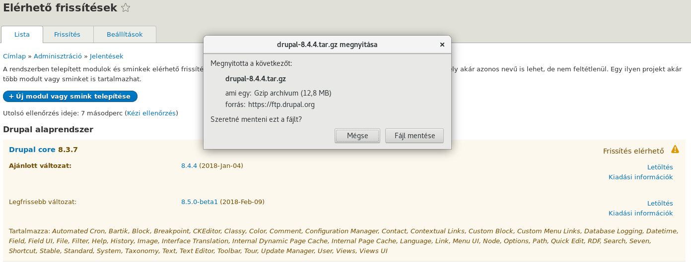

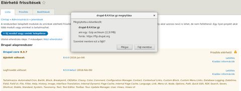

Amúgy úgy kezdtem neki, hogy létrehoztam egy "munkalap" tartalomtípust, és azon belül hozom létre a kitöltendő mezőket. Köztük a "kollégák" taxonomíát is, amit itt "entitás hivatkozás"ként mutat.
De az új 8.4.4 verzió össze is zavart. Vagy valamit nagyon eltekertem a frissítéskor, vagy nagyon megváltozott. pl. a "Űrlap megjelenítésének beállítása" oszlopban volt egy "felirat" oszlop, ahogy a "Megjelenés beállítása" fül ön még meg van. Hova tűnt?

Szerintem csak nem érted a fogalmakat, illetve kevered. A modulok, témák telepítéséről kérdeztél. Ahhoz nem feltétlen kell ftp
Az alaprendszer telepítése/frissítése, amit be is linkeltél nem megy egy kattintással! Sajnos
Nem tudom mikor oldják meg, mint pl a wordpressben.
Ha windowson vagy, akkor letöltöd a zip-el tömörített verziót. (nem a gzip-est) Kibontod és abban van egy README. Leírja hogy kell frissíteni az alaprendszert. -
Ablakos
Semmiféle ftp-t nem kell telepíteni, ha a web felületen kezeled a modulokat. (kezdésnek ez a javallott). Tehát az ~/admin/reports/updates/ helyen ha felajánl frissítést, akkor az egy kattintás és letölti az internetről és kész. (Még a nyelvi fordítást is lefrissíti. Nem kell .po fájlokat importálgatni )
Az alaprendszer frissítése már komolyabb odafigyelés. Oda valóban kellhet ftp. (Bár a windows LAMP telepítést nem ismerem)

A plugin valami ftp-n keresztül akar frissülni, de nekem nincs olyan. Localhost-on próbálgatom Apache+MariaDB kombóval. Kis fáziskésésben vagyok, mert a manuel 22. oldalánál járok, és a hetvenedik oldal után taglalja a rendszer telepítését. Próbálom behozni a hiányosságaimat, de lassan megy az olvasás
Köszönöm az útmutatást!
