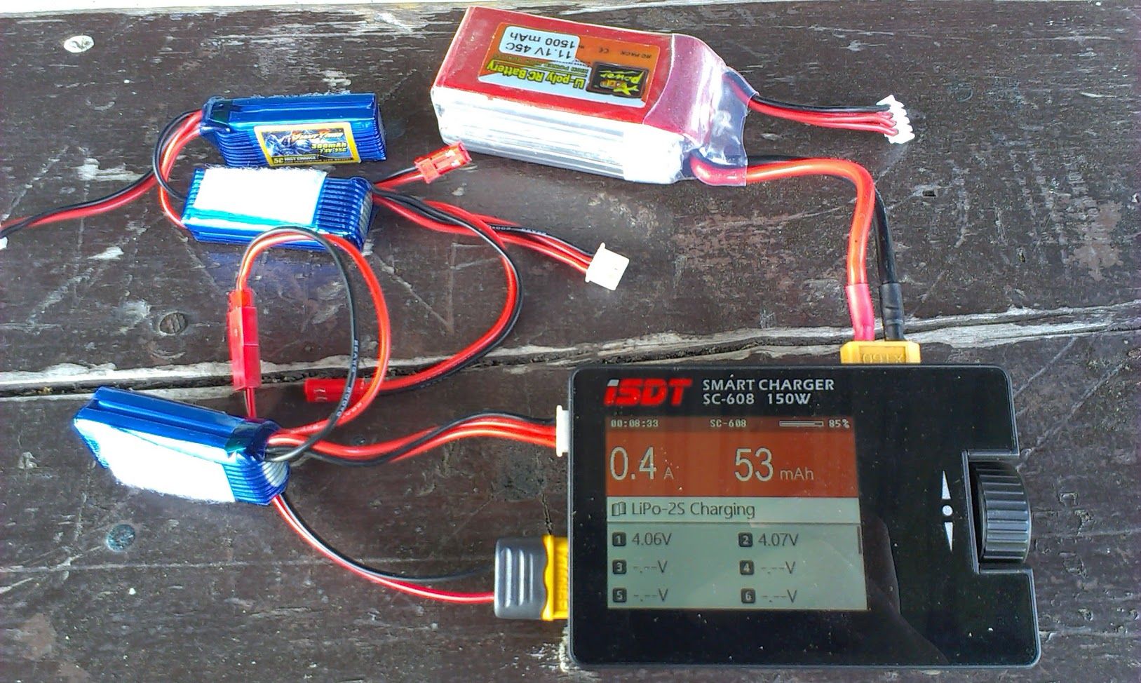

Szerintem mire azzal feltöltöd a 2S 2800mAh akkut, addigra megőszülsz. Az az USB-s tölő pici 300-500mAh akkukhoz van, ahhoz passzoló töltőárammal.
Inkább vegyél egy iSDT SC-608-at, ha úton akarsz tölteni.
A képen épp pár mikroakkut töltök, de 150W-ot is képes lenne leadni. A Flying frog töltője pedig cca 2,5W-ot.
A tesztemet itt olvashatod. -

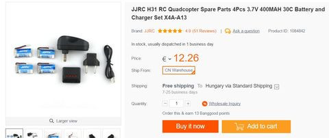

-Motor(ok).
-Propok, bár alapból van benne még egy garnitúra és eléggé nehéz kinyírni, de..hátha.
-Akkuk, töltővel.
-Fogaskerék egyik fajta.
-Fogaskerék másik fajta.Ennyi.

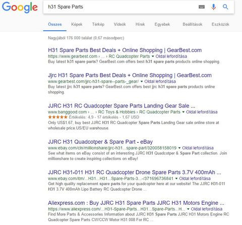

Legközelebb, ha valami kell valamihez, ami alkatrész, akkor a keresőbe beírod, hogy akármi Spare Parts.
Az első 6-ban ha nincs benne, akkor nem létezik, vagy valamit elírtál. De használni te is használhatod. -
