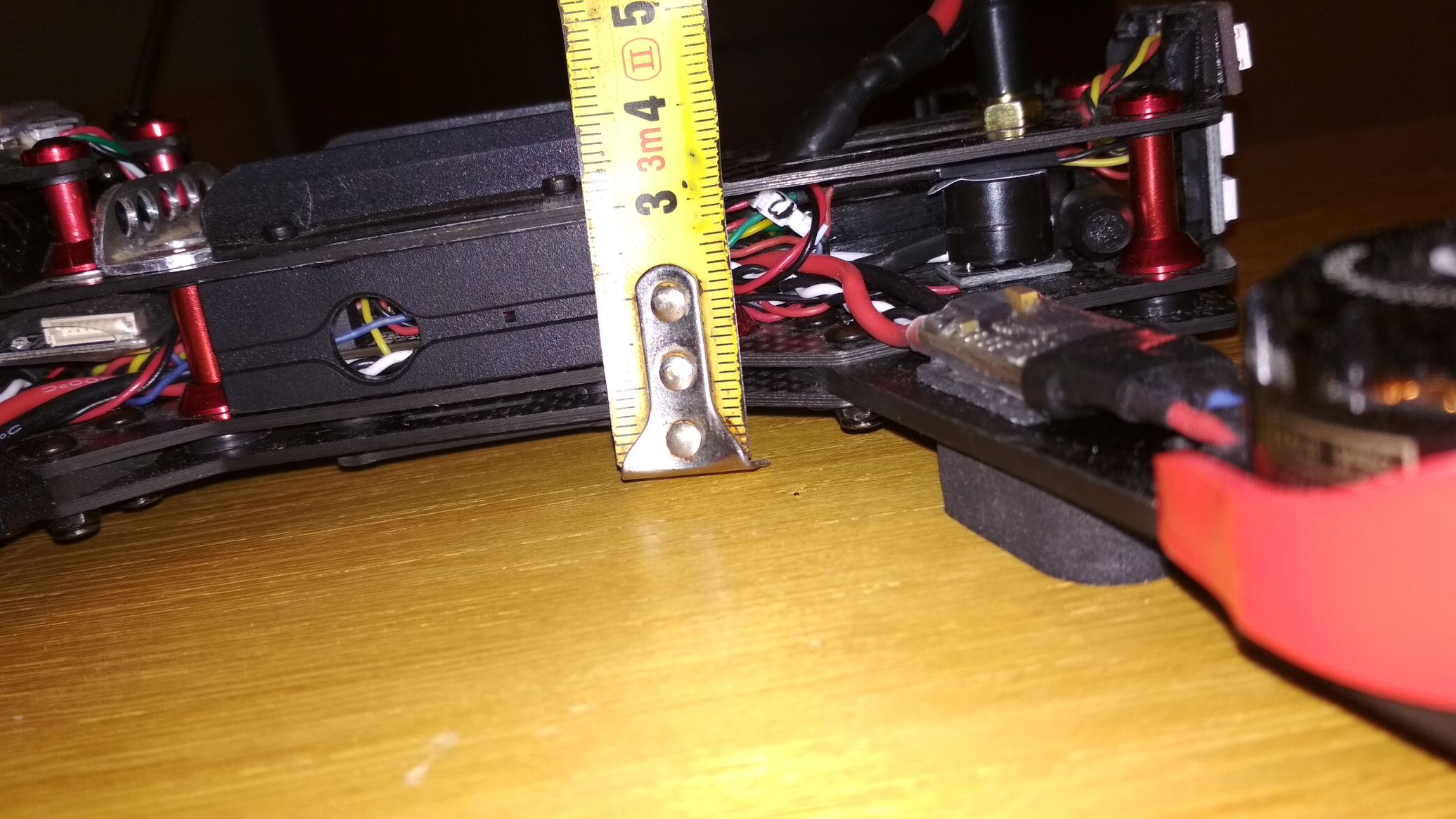

kriszbon
Peaceliker #51630 üzenetére
Az egyáltalán nem volt sok érte, meg nem is nehéz.
Amit az előbb írtam hogy 3cm magas, az amúgy a padlótól értendő.
Azt nem tudom hogy amit [vettem] drágán vázat, mi a fenét kezdek vele, mert az úgy nem buli hogy csak beleszerelek mindent és kész, nem kell fúrni faragni agyalni hogy hogyan is lenne jobb.
Ez remélem azért elég modern váznak minősül, nem valami kiöregedett bárkának.

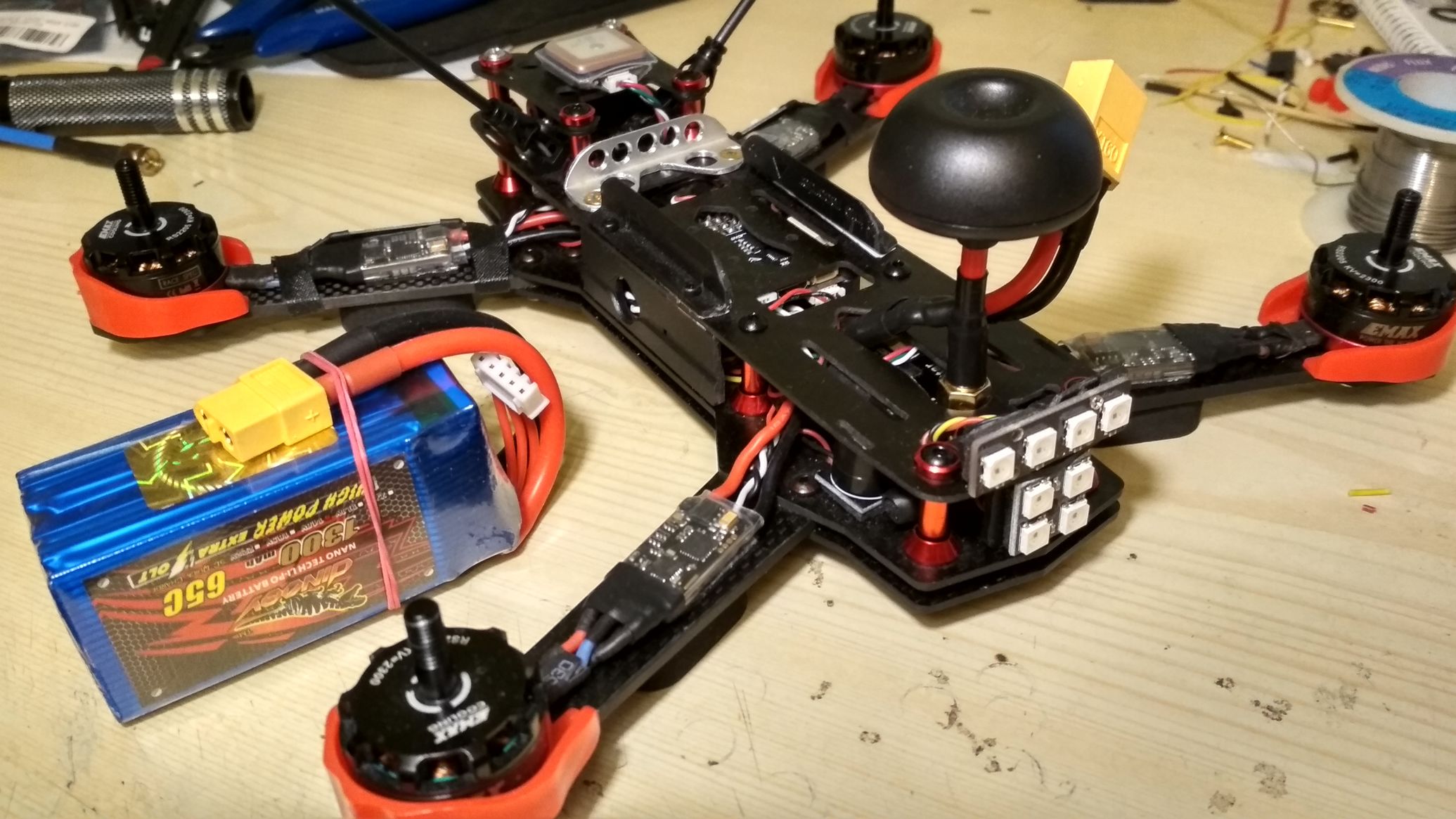

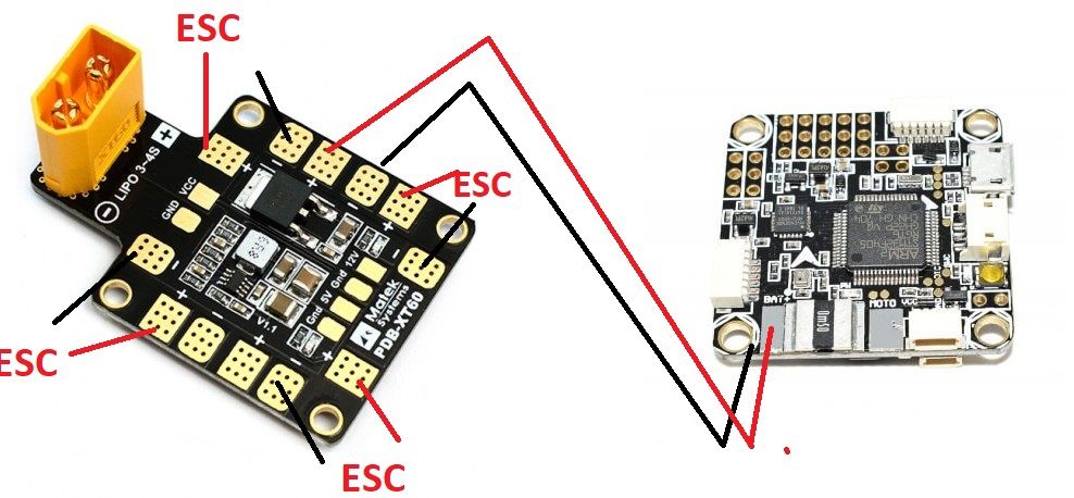

molnigee
Peaceliker #51606 üzenetére
Amúgy én látom rosszul, vagy van egy nagy PDB alul és abba van bekötve az ESC mint az ősidőkben?

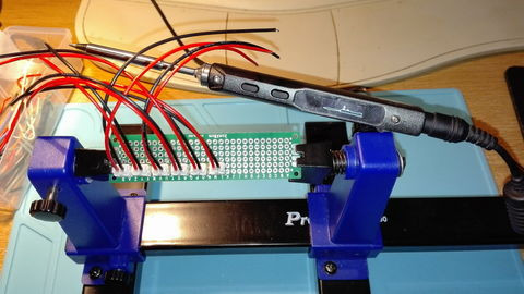

AMDaZERG_1
Peaceliker #51556 üzenetére
Épp nem kell neki 6-7000kv -n elvileg a 3S.
Amikor 7000-est akartam venni lebeszélés történtMindegy, úgyis 3S akkuk vannak, mint írtam, így nem nagyon van veszteség.
Imént meghozta a postás a TS100-ast. Hááát, örülök, hogy Teréz Atya felvilágosított
Féltem, hogy a páka hegye hossza miatt lesznek problémáim, de akkora, mint a 900M típusú pákáké
A felfűtés (16v tápról küldöm) iszonyat gyorsBaromi kényelmes a használata, pedig azt gondoltam nem lesz kényelmesebb, mint a CXG GS90D. Meggyőzött!
Már hozzá is fogtam tesztként az F36 akkukhoz a parallel board forrasztását
Szerk: Ja, és MT826-al kimértem 290°C -ra állítva a pákavég 295°C (ez lehet mérési pontatlanság is, szóval frankó, ajánlott a páka! -

Dobok rajzot ahogy én képzeltem. Tehát nekem az egész kóceráj a pdb-ről kapja a tápot (arra lesz kötve az akku közvetlenül), az esc-ek és a board is. Így lesz feszültség visszajelzésem? Az OSD fontos lenne, ha már tudja a board. Videójeleket azt látom hogy kell, csak ezt nem teljesen értettem miért van 3 pad.
