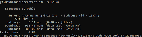

A gép bírná, ha bejönne a digitől a megfelelő adatmennyiség, 755-766/320 volt eddig a legtöbb, de csak kétszer...
A jelszint bekötéskor jó volt, a GPON-ban lehet látni, nem változortt az érték.Épp ez az; ki akarnak jönni, de nem nálam a hiba, elég volt múltkor, egyiken sem volt maszk, de védik a dolgozókat.. és engem?
Telefont nem veszik fel, illetve múltkor is lerakta az üf., véletlelenül biztos megszakadt...
Elmentem telefonálni, speedtest mentések meg vannak.
Most mértem:
