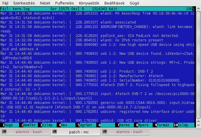

Természetesen mindig volt apt-get update. Valamint megpróbáltam dselectben is megkeresni (az ottani frissítés is apt-get updatet csinál), az sem találta meg a sun-os java csomagokat, csak a két másik java csomagot.
Ez olyan, minthogy az Ati-s fglrx driver egyik modulja / állománya eltűnt az asztali gépen, szintén a testing repót használva, ami korábban volt. A sun-féle javás csomag is megvolt korábban a testingben, de most nincs.

Ez most tiszta Squeeze, semmi testinges repóval. Rákerestem a csomagok közt, és ott volt a sun-java6-jre, még tegnap a testing ágat használva nem volt. Mindkettőnél ott szerepel(t) a contrib és a non-free szavak a sources.list fájlban a sorok végén.
3.x kernel is jó lenne nekem, csak végre legyen valami. 2.6.37-től támogatott az alcor dvb-t vevőm.
Jah a tegnapi compat fájl is a helyén van magától, és működik is tökéletesen vele a kamera a skypeban.

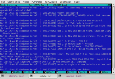

Igen, ...Afatech Technologies, Inc. AF9015 DVB-T USB2.0 stick, az lsusb szerint.
Egyébként a rendszerben benne lévő dvb-core modul felelős azért, hogy a /dev/dvb létrejöjjön. Valszeg a firmware nem stimmel, mert szerintem annak kellene kapcsolatot teremtenie az usb-s felület és a dvb-core között.
CPT.Pirk
Jómunkásember
bambano
#3220

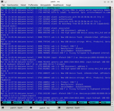

Nincs is neki távirányítója.
A /dev-ben meg nincs USB, az /input alatt van egy @Afatech~-event-ir.. valami.
Tanárom mondott olyat, hogy lehet h. a firmware-t a /lib/firmware -en belül egy mappába kellene tenni, ami a gyártó nevét viseli.
Valahogy így kellene kinéznie a dmesg-nek, ha rendesen menne a stick: [link]
CPT.Pirk
Jómunkásember
bambano
#3218
A log szerint valamilyen szinten le van kezelve.
Viszont továbbra sem látszik a /dev/dvb-ben.
Itt debianon nem kell engedélyezni valamit még neki? Mint pl. a zárt eszközmeghajtók Ubuntuban.
Ennek kellene látszania, ha kész a működésre a cucc:
dmesg | grep dvb
[ 1203.912644] dvb-usb: found a 'Afatech AF9015 DVB-T USB2.0 stick' in cold state, will try to load a firmware
[ 1203.961645] dvb-usb: downloading firmware from file 'dvb-usb-af9015.fw'
[ 1204.029156] dvb-usb: found a 'Afatech AF9015 DVB-T USB2.0 stick' in warm state.
[ 1204.029279] dvb-usb: will pass the complete MPEG2 transport stream to the software demuxer.
[ 1204.125517] dvb-usb: will pass the complete MPEG2 transport stream to the software demuxer.
[ 1204.861038] dvb-usb: schedule remote query interval to 500 msecs.
[ 1204.861046] dvb-usb: Afatech AF9015 DVB-T USB2.0 stick successfully initialized and connected.
[ 1204.874344] usbcore: registered new interface driver dvb_usb_af9015Ez jelenleg üres.
