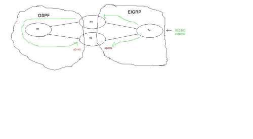

Redistribout működésével kapcsolatban nem értek valamit ha vlaki tud segítsen légyszi mert az őrületbe kerget hogy sehol nem találom rá a választ.
Rajzoltam egy fapados ábrát.R4 injektálja 10.0.0.0 hálózatot EIGRP-be external routként, amit R2 és R3 redistribouttal hirdet OSPF-be ,tag-el szűrök hogy ne hirdetődjön vissza EIGRP-be.R3 a 10-es hálózat felé hall egy hirdetést R2-től R1-en keresztül AD 120-al ,R4 felől AD 170-el.Ugyanez igaz fordítva R2-re.Elméletem szerint tehát R2 és R3 is az OSPF felől hallott kisebb AD-jű útvonalat írja a routing táblájába,hurkot okozva R2 és R3 között.Egymásnak kellene dobálniuk a 10-es hálózat felé menő csomagokat amíg az OSPF external routok AD-ját legalább 171-re fölviszem.
DE NEM!! MŰKÖDIk default 110-el!!R2 és R3 küzül legalább az egyik mindig az R4 felé néző 170-es Ad-vel rendelkező útvonalat írja a routing táblájába.
Miért?Miért? Mi veszi rá R2-t R3-at hogy a nagyobb AD-vel rendelkező útvonalat írja a routing táblájába??
