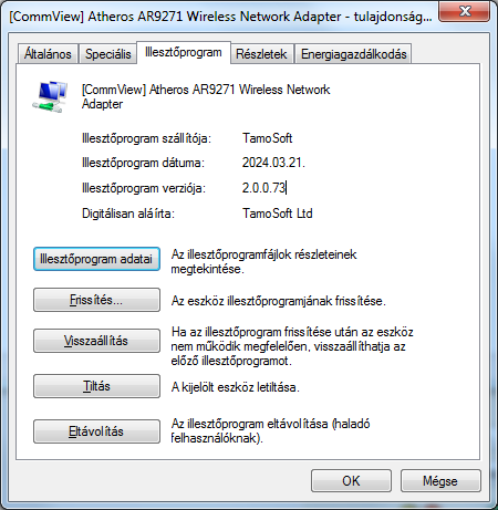

Próbából körbenéztem commview for wifivel a környéken, aztán egy idő után "észrevettem", hogy a windows 7 rinyált, hogy a wifi adapterhez van újabb driver, ami 2013-as. Megnéztem, hogy mikori a jelenlegi és ezt láttam:
