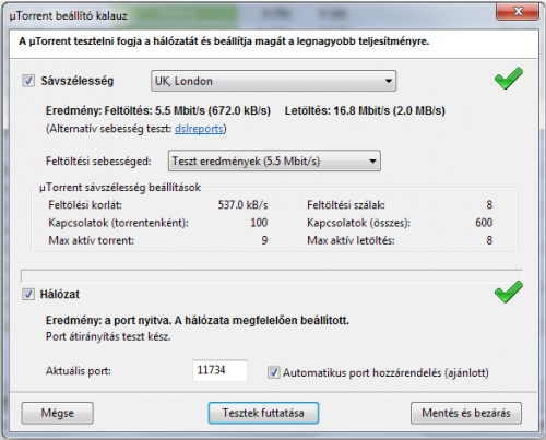

Én is kérnék egy kis segitséget, utorrentbe nem tudok feltölteni akármit csinálok, minden probáltam már amit itt leirtál és a végeredmény hogy nincs net valaki elmagyarázná pontosan nem akarok hülye gyereknek tűnni de nagyon nem értem hogy mi merre! Ha lehet valami linket ahol részletesen le van irva megköszöném üdv

Beléptem a cisco kezelőfelületére,-applicatons and gaming- ott elvileg a "port range forwarding" lehetőségnél kell valamit beírni( volt ahol az ip címemet írták, illetve a kliensem port számát) nah innen akadtam el!!!!
A kliensem port számát megtaláltam, de hogy azzal mit kezdjek hova írjam be illetve az ip cimemel mit kezdjek hova írjam be és milyen formába , nah innen sötét a dolog nekem, tudnál segíteni benne!?Előre is köszönöm: Marq
A bejövő kapcsolatnál (downstream) ez azt jelenti, hogy nem lockolta az összes (8) csatornát a modem, ettől függetlenül elérheted a max. sebességet. Próbáld újraindítani (ki-bekapcsolni), ha újra zöld, akkor csak pillanatnyi hiba volt, ha hosszabb távon narancs marad, akkor vagy a központban a gond vagy a szolgáltatónál.
szimcsi
szimcsi
Na tehát így lett beírva:
Port Range Forward
Start 9989 End 9989 Protocol TCP Ip Adress 192.168.0.xx (ami a lan setup-ban a starting ip address-hez van írva).
Kliens és a cisco újraindítása után sincs semmi változás, ugyanúgy azt írja ki a kliens hogy a 9989 port closed. Hol a bibi?
