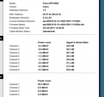

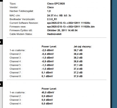

						Lazika
Szinte tudtam
 Megvan osztva egy sima elosztóval amit még ők adtak.Power Level: Signal to Noise Ratio:
Channel 1: -0.5 dBmV 40.3 dB
Channel 2: 0.0 dBmV 0.0 dB
Channel 3: 0.0 dBmV 0.0 dB
Channel 4: 0.0 dBmV 0.0 dB
Channel 5: 0.0 dBmV 0.0 dB
Channel 6: 0.0 dBmV 0.0 dB
Channel 7: 0.0 dBmV 0.0 dB
Channel 8: 0.0 dBmV 0.0 dBUpstream Channels
Power Level:
Channel 1: 44.0 dBmV
Channel 2: 0.0 dBmV
Channel 3: 0.0 dBmV
Channel 4: 0.0 dBmV -
