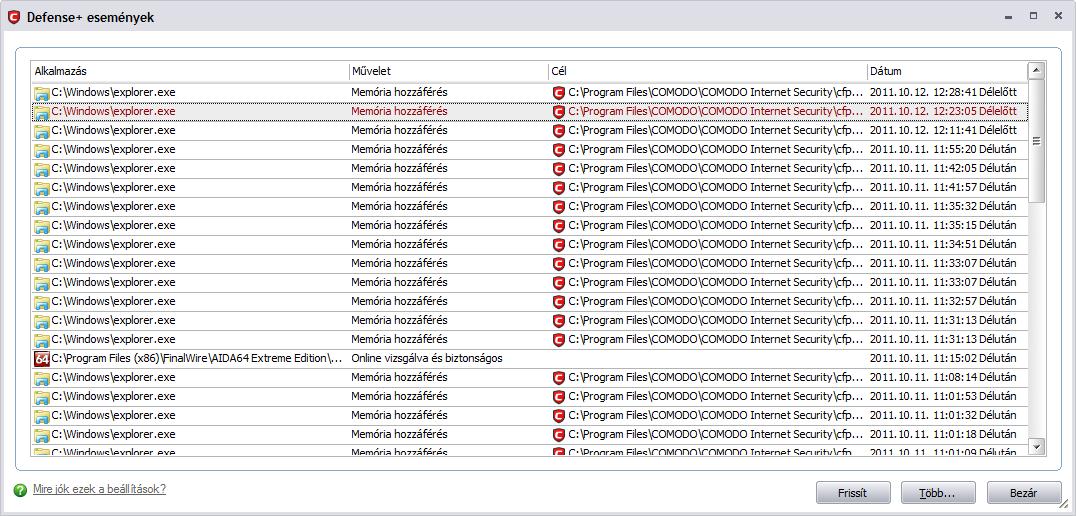

Krystal_s
Krystal_s #5276 üzenetére
azt hiszem feladom. eltávolítottam , ccleaner + cis clean tool-al is takarítottam, még az elmentett beállításokat sem töltöttem vissza, hanem újra egyesével állítgattam mindent, és még másfél órát futtattam a full scant. nagy öröm volt főleg h most ismét 1perc fagyi volt a kva cmdagent és explorer.exe miatt. pff kész vagyok feladom nem érdekel.
ha ezt csinálta volna az 5ösnél ,akkor felfognám h nálam nem jó vmi.
a másik gépemen nincs gondja, mert azon se képek se zene se semmi. csak böngészek nem töltök, levegőt sem veszek... -
Krystal_s
blattida #5274 üzenetére
simán eltávolítottam és csak ccleanerrel néztem át...nem gondoltam h komolyabban takarítani kéne, mivel sima frissítéssel is jónak kellene h legyen. revot-n nem használok, mert egyszer úgy kitakarította az msn-t h köv. rendszer indításnál az ikonok fele eltűnt és sok program nem indult.
találtam egy CIS Ceal-up Tool-t lehet h kipróbálom remélem nem tesz kárt :\
Krystal_s
blattida #5270 üzenetére
mivel a frissítésnél vmi gondja volt , inkább uninstall és tisztán telepítettem fel...igen az elmentett konfigot töltöttem be...(olvastam többször h van ilyenre lehetőség h az a sok beállítás, ne vesszen el, amit hónapok alatt sikerült végre beállítanom)
átraktam internet security-ről - proactive-ra a konfigurációban...mivel az gyári beállításon van...
megnyitottam egy mappát ahol képek vannak miniatür nézetben és megint kifagyott.
szóval nem a mentett konfig a gondja, hanem a miniatür nézet, pedig most windows intézőben újra kikapcsoltam h ne gyorsítótárazza a miniatűröket. -
Krystal_s
Krystal_s
nem tudom már mi a gond a CIS-el nálam
átállítottam állapotartóra, a memória vizsgálatot is kikapcsoltam a valósidejű keresésnél ,de most is pl elindítottam egy filmet, erre a cmdagent.exe cpu használat felugrott 85-100%-ra 1 percig fagyás...nem tudok közben semmit csinálni..a képeknél is gyakran ez van még mindig. ilyenkor a Defense+ naplóban
C:\windows\explorer.exe Memóriahozzáférés Cél ...\cmdagent.exeképnézegető: xnview. lejátszó: smplayer, kmplayer, de most épp media player classic-nál akadt ki. random csinálja, van h akár 10 filmet vagy bármennyi képet nézhetek, akkor sem akad ki.
Figyelési beállítás - folyamatok közötti memória hozzáférés be van kapcsolva, de ha mindent kikapcsolnék, akkor már értelme sem lenne a programnak...
ui: az előző CIS nem csinálta, csak mióta 5.3 van...
Krystal_s
hát már régen szóltam hozzá
most olyan gondom lenne a kis drágával h naponta kb 2x-3x az xp-s rendszeren ,ha megnyitok egy mappát ,amiben sok kép van és thumbnails - miniatűr nézet, akkor felugrik a cmdagent.exe procihasználata 80-100%-ra és kb fél percig minden lefagy, amíg az vmit leseget. elég zavaró
képnézegetőben szintén volt ilyen sok kis kép esetén...és néha filmek lejátszásánál is. azt hiszem az új CIS óta van ez, de lehet h mióta a mappa beállításokban bekapcsoltam h gyorsítótárazza a miniatűröket. ugyanis így nem dolgozik annyit az explorer.exe, gyorsabban betöltődnek a kis képek, és megszűnt a defense+ naplóban az a sok explorer.exe memória hozzáférés ,amit korábban már említettem.
nem tudom mit kéne kikapcsolnom, vagy átállítanomsemmi ötletem.
légyszi help ! -

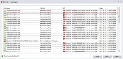

hali, ma már többször jelzett a CIS mindkét gépemen. feljön egy kis ablak külön és írja h : Új frissítés érhető el. Szeretné most letölteni ? ráklikk h igen, de nem látom h töltené. és a verzió is maradt 5.0.163652.1142
a kis ablaknál a bővebb infónál ez jön be. de az verzió ua.lehet h restart kéne neki.
Krystal_s
joci761 #4576 üzenetére
nincs más,ami aktív lenne...
MBAM, SuperAntiSpyware és HitmanPro van a rendszeren,de csak nagyon ritkán futtatom őket.
már rájöttem h csak akkor vannak ezek a memória bejegyzések ,ha olyan mappát nyitok meg a windows intézőben, ami tele van képekkel ,azon belül is mappák és képek és mindez Thumbnail nézetben, amíg tölti be a mini képeket, addig lesz az explorer.exe 100%.
ha átrakom ikon vagy lista nézetre ezeket a mappákat ,akkor már nincs ilyen jelenség,csak nem szeretném átállítani ,mert a sok kép miatt látni szeretném melyik mi. -
Krystal_s
blattida #4572 üzenetére
okay, próbálom figyelni ,milyen műveletnél naplózza. lehet h olyankor a cmdagent.exe ragad be.olvastam róla és nálam is volt olyan pl az Eseményeknél rányomtam a Több...gombra és fél percig 100%os lett a CPU használata,majd csak azután jelent meg a Napló nézőke.
még alig írtam le és már látom is. megnyitottam a Windows intézőt , majd ott egy mappát ,ahol elég sok fotó van /miniatűr nézetben/ ,amíg azokat töltötte be, akkor az explorer.exe cpu használat majdnem 100% lett és a Defense+ naplóban meg is jelent 2 db memória hozzáféréses bejegyzés. tegnap is abban a mappában nézegettem képeket XnView-el, amikor az a sok jelzés volt egymás után. sztem a miniatűr képek megjelenítése terheli le.
Krystal_s
blattida #4570 üzenetére
ha ezek nem hiba jelzések h ilyen gyakran próbálkozik, akkor nem zavar a naplózás. nem is szoktam külön nézegetni, csak akkor,amikor az összegzőben írja h blokkolt valamit. szóval ha ezek a jelzések teljesen normálisak és másnál is ilyen, akkor hagyom ahogy van. egyik barátomat kérdeztem ,de neki csak néha van 1-2 ilyen jelzés. nálam nem tudom mitől ennyire gyakori vagy mit akarna csinálni az explorer.exe.
Te ajánlanád a fent leírt beállítás módosítását ? nálad is ilyen ?
köszi a segítséged -
Krystal_s
Krystal_s #4568 üzenetére
kicsit keresgéltem...a Comodo fórumban is írnak erről, csak szerintem az egy régebbi verzióra vonatkozik ,mert sehol nem találom azt a beállítást.
Defense+ logs every other second a memory access in cmdagent.exe
logikám alapján a Végrehajtás vezérlés beállításai - Shellcode befecskendezés érzékelés /pl memóriatúlcsordulás védelem/ - Mellőzöttek és ott hozzáadni esetemben az explorer.exe-t.
lehet h nem jól gondolomami érdekelne viszont h másnál is van ilyen, vagy nálam miért ennyire gyakori a jelzés ? /az aktuális gépen xp+sp3 van/
Krystal_s
blattida légyszi help. vmi nem ok, ma is nagyon sokszor nalózott defense+. de ha csak naplózás miért ízt írja h 21 behatolást blokkolt. és miért ilyen sokszor egymás után ugyanarra ? nem tudom most meg mit akar az xnview, mert eddig arra nem írt semmit. KÉP1
Krystal_s
mióta feltettem a CIS-t , mindennap látom a Defense+-nál h blokkolja naponta kb 3x és akkor többször is egymás után az explorer.exe-t memória hozzáférés miatt. ez mi lehet ? már hozzáadtam a megbízható fájlokhoz, de akkor is blokkolta pl ma d.u. 4-kor is, pedig nem voltam itthon és a böngésző sem volt nyitva azaz nem ment semmi külön progi.
Krystal_s
blattida, ez #4544 engem is érdekelne mi lehet. elindítom Hitman-t és a keresés után,amikor végzett és nem talált semmit. minden alkalommal jelez rá a CIS h vmi reges kulcsot akar módosítani. de miért is
