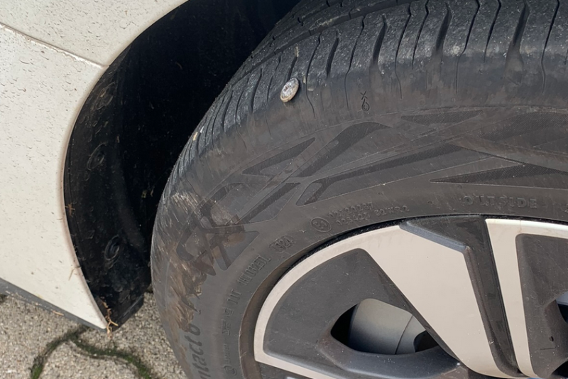

1 hétig így jártam vele városban. 4 hetes volt a gumi.

Igaz nekem nem a futofelulet szelen, hanem kozepen volt 100-as szog vagy 3x is de nem volt gondom. Kukac javitas es minden gond nelkul lejartam a gumit... nem is eresztett.

Annyira nem vészes. Inkább az, hogy útközben valahol leenged újra. Nem a szerkezet sérült hanem az probléma, hogy a tapasz amit ráraknak elengedhet és akkor szépen leenged újra
Alapvetően elég sok ilyen tanácsot kaptam az elmúlt években amikor mindig kiderült, hogy az újabb eladás volt a cél semmint valós probléma. Ezért minden esetben próbálok egy független véleményt is beszerezni. Közben kiderült van egy gumis ismerős majd őt megkérdem mit mond erre

En ilyen esetben mindig az ovatosabbra hallgatnek. Inkabb dobjak ki par tizezezret feleslegesen egy jo gumi lecserelesere, mint a csaladom szazezreket,milliokat a temetesemre.

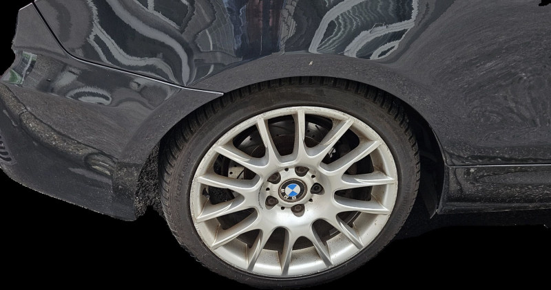

Sikerült a fentit tegnap bekapnom. Ezek a torx csavarok a kedvenceim
Már a második 2 éven belül.A gumis megragasztotta, de azt mondja mivel a tapasz a kinyúlik a szélébe a guminak ezért egy idő után le fog dörzsölődni mert ott már állandóan összenyomódik ahogy gurul, szóval vegyek egy újat.
A főnöke szerint meg valószínűleg nem lesz baja és elmegy "örökké". Volt már hasonló defektetek? -

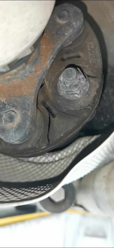

Szét még nem szakadt de erősen szétrepedt az biztos.... A hardy probléma már F01/ F10-be megvolt ott is viszonylag hamar szétmentek úgy 2008- óta nem sikerül erősebb hardy-t belerakni talán azt is mondanám még azoknál is szarabbak az újabbak de jobb nem lett az biztos....

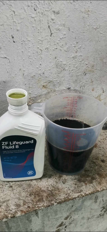

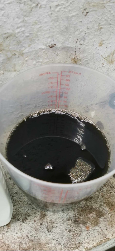

Ez meg egy LCI G31 520D másik fórumtársunk paripája ebből ma engedtem le a váltóolajat ebben 76E Km van ez is elfáradt eléggé... De ami sokkal problémásabb,hogy a hátsó hardy nagyon szét van repedve pedig fiatal, kis motoros , kevés Km-es. De erről is készül a videó.

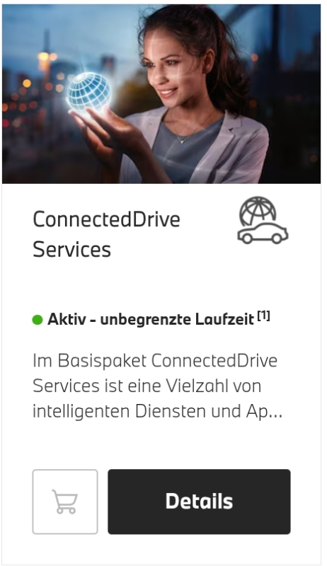

A MyBMW app-nak milyen feltétele van, hogy működjön egy kocsival? Tegnap ajánlgattam szomszédomnak az F11-éhez (2016), amiben van ConnectedDrive, de amikor beírja az app-ba a VIN-t, azt kapja, hogy
Please try again later.
A technical problem has occurred. Please try again later. If the error continues to occur, please contact customer support.Próbáltam én is felvenni az ő autóját a sajátomban, de nekem is ezt dobja.
Érdekes, hogy a VIN decoder nem írja az autójához a Connected Drive-ot, az enyémhez igen. Pedig ott van neki, vannak feliratok is, meg a menüben is ott van, igaz kevesebb opcióval, mint nálam.
Nekem működik, van 6AE (Teleservices) és 6AK (Connecteddrive Services) is az enyémben (F36, 2019). -
