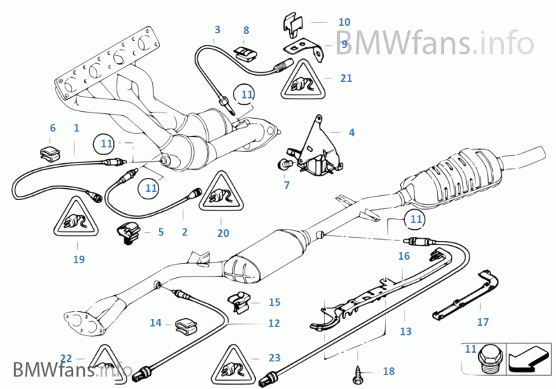

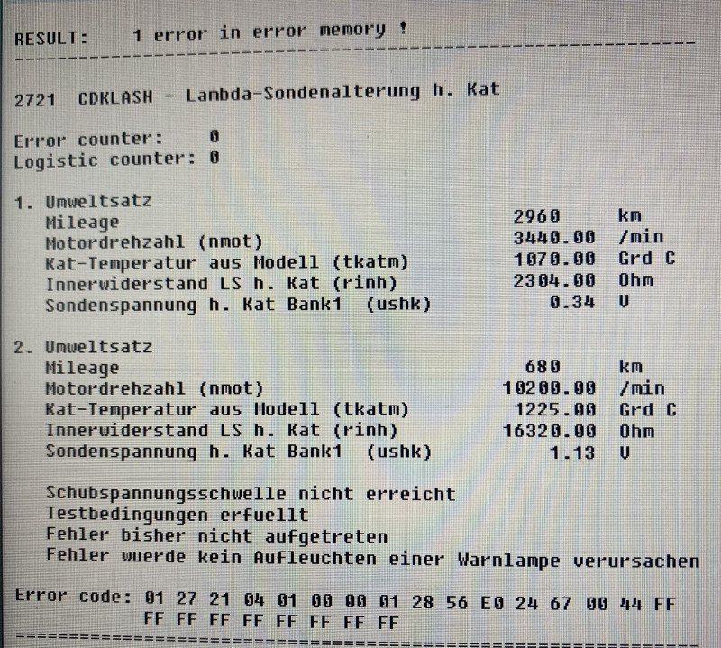

HELLAFLUSH
#74123
"Az alábbi képen látható 13-as jelölésű szonda volt már cserélve pár éve úgy, hogy az kilőve"
Pedig a "h. Kat" az a lambdaszonda a katalizátor után (hinter dem Katalysator).

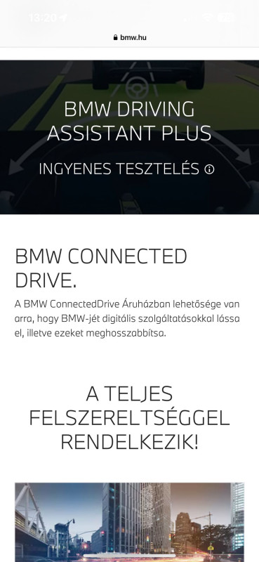

brumi1024
FIREBLADE78
#74125
Nem tudom mit takar az aktív (nem adaptív?) tempomat, de nekem a ConnectedDrive store ír egy Driving Assistant Plus ingyenes tesztelési lehetőséget. Nem tudom kipróbálni, mert nekem benne van, de azzal talán ki tudod próbálni.
KAMELOT
FIREBLADE78
#74125
Opciósan megvehető?
Atya ég! -
FIREBLADE78
Opciósan megvehető a az aktív tempomat. 340k. Nincsen már havi vagy éves opció erre? Lehet nem tetszene. Sóher vagyok ennyiért venni látatlanban.

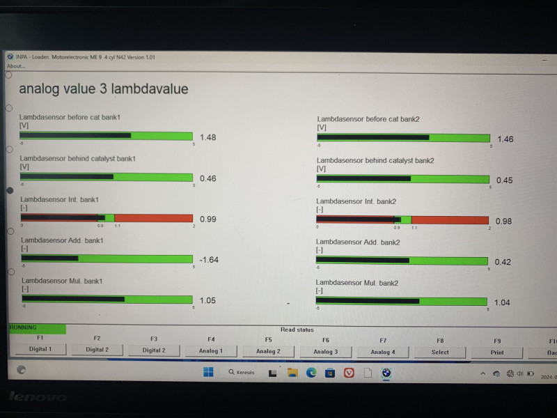

HELLAFLUSH
Sziasztok egy kis helpre lenne szükségem megint, mert most rendelnék be sokmindent a vashoz jövőhétre.
Alany E46 N42B18,
Az INPA 1db hibakódot dob vissza de azt rendszeresen X km után.
Az alábbi képen látható 13-as jelölésű szonda volt már cserélve pár éve úgy, hogy az kilőve mert akkor a hibakód is más volt...viszont az én autómon lévő 12-es jelölésű szonda az nincs rajta a rendszeren már mint helye nincs neki, mert nincs is ott a menet...amit nem is értek mert akár mennyi robbantott ábrát megnézek róla mindegyiken ott van a menet a szondának.
Az én esetemben lehet, hogy az ábrán lévő 3-as jelölésű szondát kellene cserélnem?
